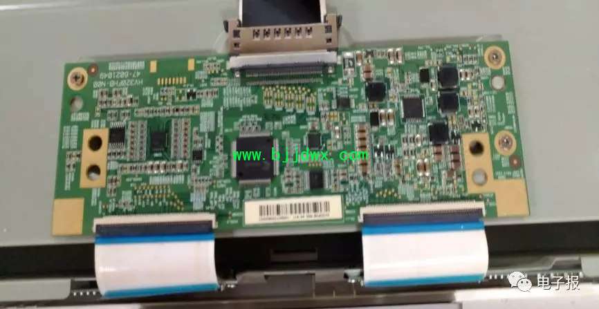

仔细检查开关电源表面,没有发现电容鼓包和烧糊的元件,为了快速检查故障,接上电源线,按下侧面电源ON/OFF键,电源指示灯亮,用数字万用表直流200V档位,负表笔接铁壳,正表笔分别检测图1标示的整流二极管输出①、②、③点处电压,①点电压为31V,②点电压为12V,③点两个整流管并联,电压为30V。因为电源指示灯亮,开关电源输出电压没有参数可以参考,初步诊断电源故障不大,接下来检查主电路板,主电路板如图2所示。
图2
