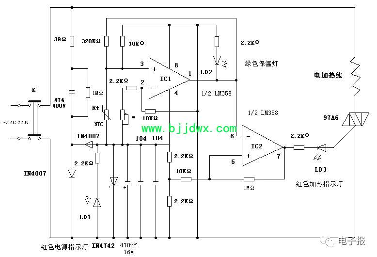

故障现象:该电加热座垫已正常工作2年多了,春节休假回来,电加热座垫不能加热且所有指示灯不亮。
分析与检修:首先,检查温度传感器(负温度系数热敏电阻)NTC,和电加热线正常后,怀疑故障发生在控制电路上。为便于检修,现将加热垫工作原理图测绘出来,如附图所示。
【提示】电路板上有个白色扁平插接件,它的中间两孔通过引线接NTC,两边的插孔通过引线接的电加热线。
【编者注】本例故障因不加热时指示灯也不亮,则说明故障发生在控制部位或供电线路,而不需要检查电加热线。
工作原理:该电路采用双向可控硅97A6、双电压比较器LM358、温度传感器等元件构成。加热初期因温度较低,温度传感器NTC的阻值较大,IC13脚电位高于2脚的设定值,1脚输出的高电平,不仅使绿色保温灯LD2不能导通发光,而且使IC26脚电位高于5脚的设计值,7脚输出低电平。该电压通过2.2k电阻限流、红色加热指示灯LD3整流后,不仅触发双向可控硅97A6导通,而且使LED3发光,表明进入加热状态。97A6导通后,电加热线得电后开始加热。紧接着温度的升高,NTC的阻值逐渐变小,IC13脚电位开始下降,当低于2脚的设定值后,1脚输出低电平。该电压一路使绿色保温灯LD2导通发光,表明进入保温状态;另一路使IC26脚电平低于5脚的设计值,7脚输出高电平,使LD397A6相继截止,电加热线停止加热。周而复始,可使座垫的温度保持在设定值附近。
调节电位器W能够调节IC12脚的设定值,2脚电位越低,加热温度越高;2脚电位越高,加热温度越低。
检修过程:控制电路的12V工作电压采用阻容降压式稳压电路提供。首先,测量12V稳压管1N4742两端电压值接近0,说明电源电路、负载电路异常。在路测1N4742两端阻值过小,说明1N4742、滤波电容或负载短路。
检查470μF/16V滤波电容时,发现它的外观很新,认为没有问题就忽略而过,怀疑LM358异常。拆下LM358后测12V供电还是0,怀疑是滤波电容或稳压管异常。逐个悬空与1N4742并联的元件,当悬空滤波电容(470μF/16V)的一个引脚后,测量1N4742两端阻值恢复正常,说明470μF/16V电容短路。焊下该电容检测,果然短路,470μF/25V电解电容更换后,测1N4742两端电压为12.3V,并且座垫加热正常,故障排除。
【提示】本次维修因判断失误走了弯路,本应先易后难,却先难后易。分析电容损坏的原因可能是其耐压值低或质量差所致。因此,为了降低故障率,在安装空间允许的情况下,建议使用耐压为25V470μF电解电容来更换。
