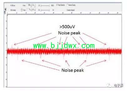

由于LED模块直接由12 VDC方波驱动,生物传感器的噪声平均超过500μV,峰值处于显着更高的水平,如下图2所示。

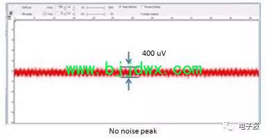

图3显示了使用上述方法驱动的LED模块的EMI显着降低,平均感应噪声水平约为400μV且无明显峰值。
图2 生物传感器的噪声水平,LED模块由12 VDC方波驱动
图3 使用上述方法驱动的LED模块生物传感器的噪声水平
