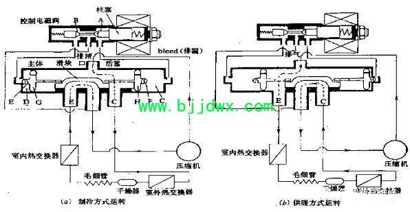

油堵与冰堵虽然同样表现为压缩机的低压吸气压力大幅度下降,但仍有一定的原则。制冷系统油堵时,绝大部分是半堵状态,制冷剂流动不畅,一般不会出现冰堵时所出现的周期性的结霜、化霜现象。当转到制热状态时,电磁换向阀工作,使制冷剂的流动方向发生变化,毛细管中的油蜡状物质有可能被开机瞬间的冲击力反方向带走,管路会暂时畅通,使系统能正常制热。
