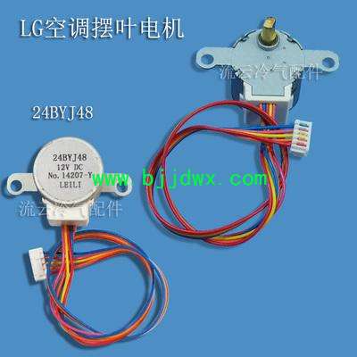

  该型空调左右导风板由两组两个步进电机带动,如图1所示;上下导风板由一个步进电机带动,其控制电路如图2所示,当发出“风摆”指令时,单片机相应引脚周期性依次发出较低频率的高电平,通过反向驱动器IC1的13~16脚,驱动步进电机快速打开或关闭,或较慢地上下摆动。该步进电机线圈由4组组成,为四相八拍步进电机,每旋转一圈CPU需要输出8个脉冲。
  步进电机由外壳、定子、线圈引线、转子、减速齿轮、输出接头、顶盖等组成,如图3所示,其电机绕组如图4所示,4个绕组分两组。所安装位置如图4所示。
  二、好坏检测
  该型空调用了多只步进电机,虽然其插头大小、引线颜色、体积、外观、固定方式、线圈阻值有所不同,但工作原理与检测方法均相同。在按动遥控器(或操作面板)上的“风摆”按钮时,测量电脑板步进电机插座供电电压,正常时每相均在+12V左右,如果此时步进电机发出“哒、哒”声或无声音,通常表明步进电机损坏。
  下面以左右导风板所用的28BU48型步进电机为例,说明步进电机线圈检测方法。
