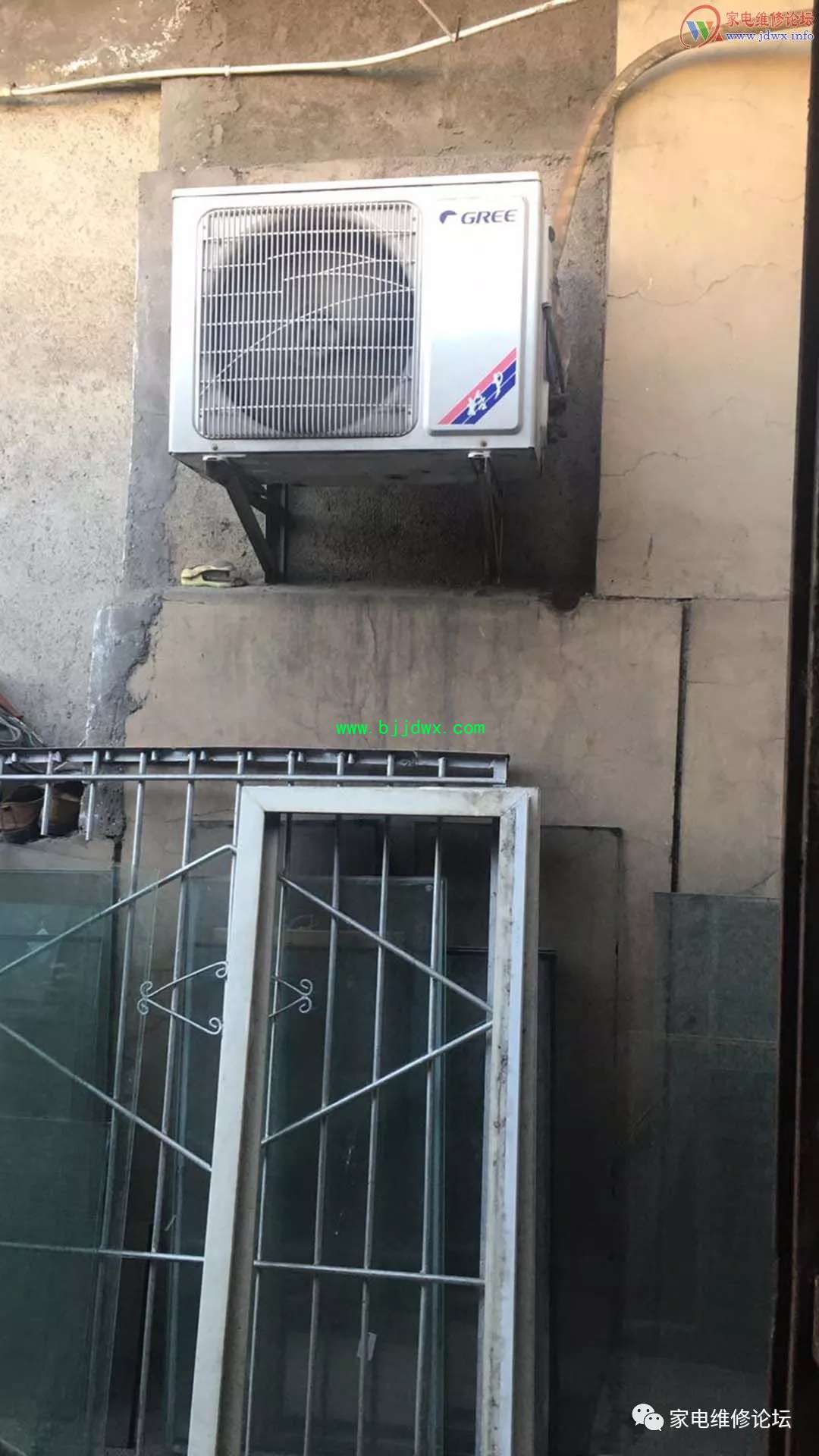

故障机开机内机正常,无错误码显示,上电流表并触摸外机高压管,压缩机启动的时候电流逐渐升到2a左右电流消失,高压管会有5秒左右很凉,然后消失,外机风扇不停,2分钟左右重复启动,压缩机再停机,用遥控器按灯光健6次显示HC,那么故障在PFC电路上,变频空调的在线检测很不方便,拆机。
这个位置拆机很方便
这是外机型号

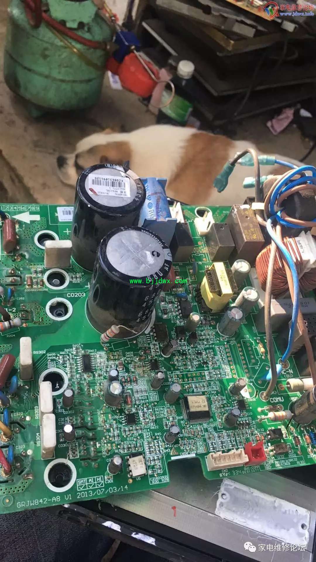

主板型号
主板拆出来了,重点检测PFC电流检测电路。
顺着这三个电阻检测走
R522看不清,在线测量不稳定,拆下来无穷大,找个料板来对比一下。
更换R522,恢复外机,故障排除。变频空调的贴片电阻故障率较高,如果是故障码是提示温度传感器有故障,测量传感器是好的情况下,测量传感器插头2端电压会发现问题,顺着线路检测贴片电阻,一般会有发现。
