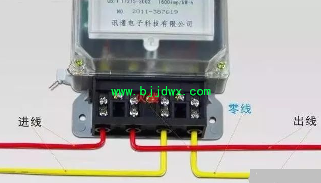

答案是肯定的,只要你把这个电路接通了,能够保持正常的用电,那么这个电表肯定是会转的。
家用电表的接线
我们知道现在的家用电表有四个接线柱,分别是1234。其中的接线柱一和二,都是接到电源线的火线,一是火线的进线,二是火线的出线,也就是去家里的电线;三和四都是接的零线,三是接的零线线的进线,四零线的出线。
我们只要把电源进线的火线二接到家里,然后利用别的零线,这样就可以形成一个回路。此时,灯是完全可以亮起来的,电表也会正常的计费,这是最早以前偷电的一种方法。可是现在已经已经不能够使用了,这个漏洞早已经被堵上,奉劝有次想法的就此打住吧。
这是由于,现在每个家庭家里都有家居配电箱,配电箱里都会装有漏保。这个漏保的作用就是检测火线和零线电流的一个矢量和,所谓的矢量和就是火线流入的电流和零线流出的电流是相等的。这样,漏电保护开关就不会跳闸,否则只有火线的电流,而零线没有回去的电流,那么漏电保护开关就会跳闸。所以,大家千万不要想这种投机取巧的办法,是行不通的。
