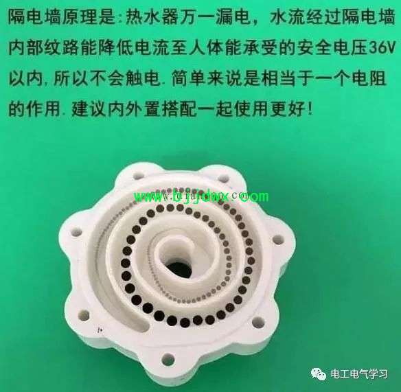

防电墙的原理:先来给大家简单的说一下,防电墙的就得工作原理
  • 如果大家拆开过电热水器的防电墙,看防电墙里面的内部结构的话。就会发现它是在内部做成一个个的环形水路,把水引到这个环形内部来增加水的传输的距离,以此来增加水本身的电阻。降低水中的电流,以此来实现一个防止漏电触电的事故。
  • 那我们还知道水其实也是一个导体,但是它的导电性能很差。其实我们在初中物理中就已经学过了,纯水是不导电的。另外,大家如果有过有这样一个生活常识,就是看见有人使用电器在水里电鱼,他只能电到一定距离范围之内的,而在稍远一些的距离就没有任何的影响,电就传播不到。这就说明了,紧接着距离的增加,水的导体电阻的增大导致的它电流减小,甚至是消失。
  • 防电墙其实跟它的原理是相似的。它就利用防电墙这个内部的一个增加水距离的一个结构,将水这个导体的电阻增大。紧接着电阻的增大而电压是不变的情况下,那么它的电流会越来越小。所以,这个防电墙的距离经过设计以后,就可以满足最终的漏电电流是一个安全的电流,不会对人体造成伤害。
  • 防电墙最早是我们国家的海尔集团发明的。他就是针对我们国家很多的地区,没有地线这样一个特点来发明的一个保护元件,所以说防电墙是可以起到作用的。这一点大家是,没有什么值得怀疑的。但是我们一定买合格的防电墙。因为我也发现过很多的防电墙里面的内部结构都是假的,根本就实现不了水的距离的增加,所以这一点大家也要注意。
