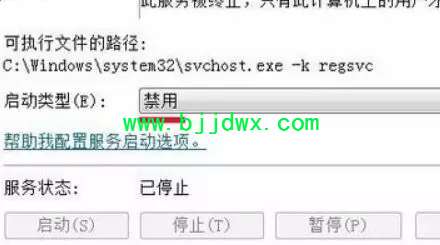

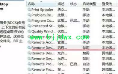

开始 - 运行(输入services.msc)- 回车,打开服务(本地),找到:Remote Desktop Configuration;
我们双击:Remote Desktop Configuration,在弹出的窗口找到启动类型,选择:禁用(如果是禁用就不要更改)。

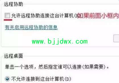

2)右键桌面计算机 - 属性 - 高级系统设置 - 远程,如果允许远程协助连接这台计算机前面的小框内有勾,左键点击取消这个勾,再点击:确定。

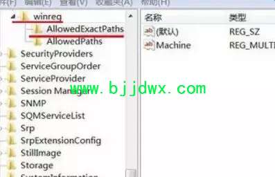

3)修改注册表规程访问项目。
开始 - 运行(输入regedit)- 回车,打开注册表编辑器,依次展开:
HKEY_LOCAL_MACHINESYSTEMCurrentControlSetControlSecurePipeServersWinregAllowedPaths;
我们双击AllowedExactPaths对应右侧窗口中的Machine,在弹出的编辑多字符窗口,把数值数据(V)中的项目全部删除,再点击:确定。

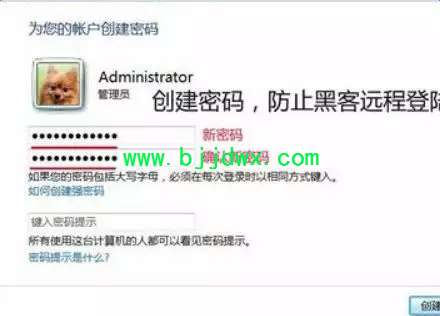

4)设置开机密码。
开始 - 控制面板 - 用户帐户 - 为您的帐户创建密码,在创建密码窗口,输入新密码(密码设置要字母和数字相结合,也就是比较复杂点,不容易破解,不要设置为生日、手机号等),第二次输入确认新密码,然后点击:创建密码;

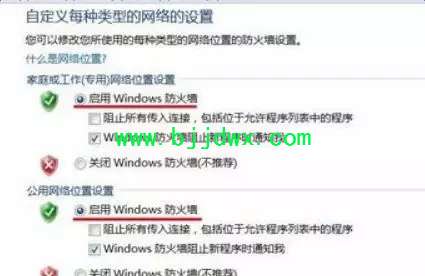

5)启用Windows防火墙,有时我们安装一些软件,要求关闭系统防火墙,但安装完成后,别忘记了再次启用Windows防火墙。
开始 - 控制面板 - Windows防火墙 - 打开或关闭防火墙,启用Windows防火墙。
