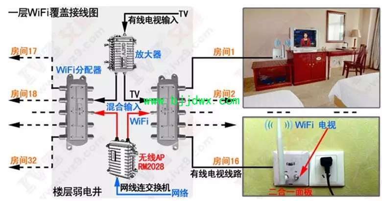

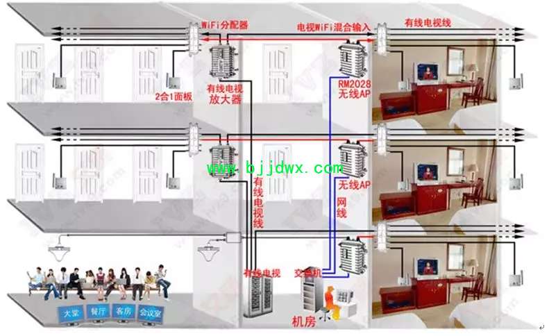

1、通过有线电视线路进行覆盖:
无线AP无线信号利用有线电视线路进行传输,每层用电视WIFi分配器,混合输入电视和WiFi信号,然后通过有线电视同轴线传到16-32个房间。
每个房间无线WiFi信号属同一AP,不会产生同频干扰,电视WiFi二合一面板天线是无源器件,不易损坏,工业级无线AP运行稳定,AP数量少,故障少易维护,如图所示:
网络和有线电视信号分到每个楼层,在楼层弱电井混合输入后,信号传到每个房间。

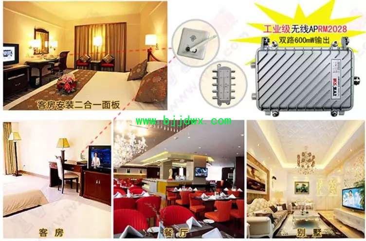

2、电视WiFi二合一覆盖方案特点:
a、同层每个房间WiFi信号属同一AP同一信道,无同频干扰。
b、电视WiFi二合一面板天线直达房间,WiFi信号无需穿墙,房间信号好。
c、无同频干扰,无线上网速度快,信号覆盖均匀,无死角盲区。
d、有线电视线路重复利用,节省无线覆盖成本,老酒店改造无需破坏装修。
e、二合一面板天线是无源器件,不容易损坏,安装简单,易于维护。
f、采用工业级无线AP运行稳定,AP数量少,故障少,装好后常年不用维护。
有线电视线路无线覆盖方案,广泛应用于酒店、宾馆、客房、商场、学校、医院、家庭、别墅、会所、KTV、酒吧等场所。有电视机的地方可以安装二合一面板天线,没有电视的地方,可以用工业级无线AP+吸顶天线,安装在走道进行覆盖。

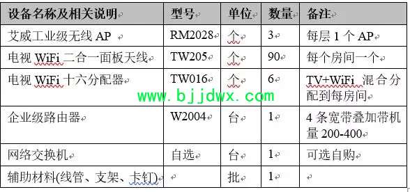

3、设备配置清单
100个以内房间覆盖方案:(覆盖3层楼,每层30个客房,100用户无线上网)
