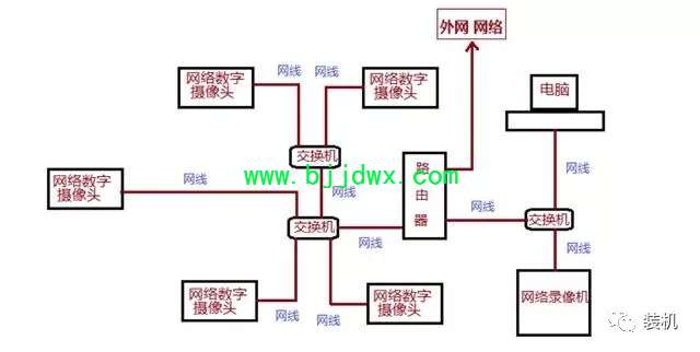

先发一张结构图
下面就拿大华品牌的设备为例子,需要安装5个摄像头

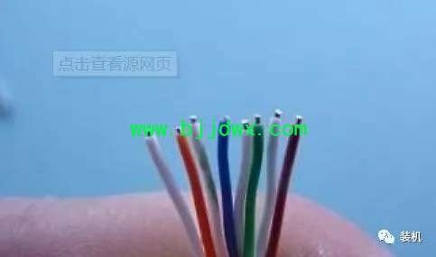

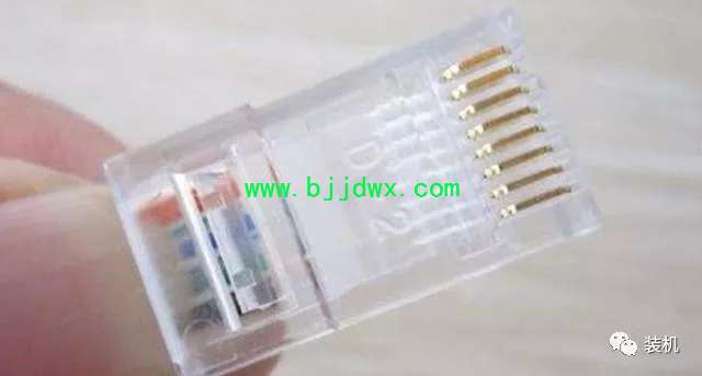

如下图,网线一共八根线芯,颜色不一样,网线排列的顺序为 (白橙-橙-白绿-蓝-白蓝-绿-白棕-棕)。

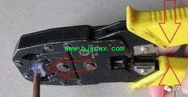

把网线排列好以后,用网线钳剪整齐,插入水晶头,然后压好。依次把无根网线全部接好,并插入摄像头上的网线口中。

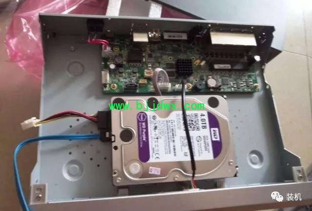

打开录像机的所有螺丝,取下盖板,把硬盘安装进录像机里面。把随机带的硬盘数据线和硬盘电源线一头接入录像机主板,一头接入硬盘。然后盖好录像机盖板。如下图:

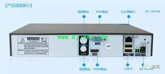

按同样的方法,接好另一头的网线水晶头,然后把所有水晶头都插入交换机,然后剪一米的网线,按同样的方法接好两边的水晶头,一边插入交换机,另一边插入录像机后面的网口。
然后用VGA线连接录像机的VGA口,另一头连接显示器的VGA口。
然后插好交换机,录像机,显示的电源,把鼠标插入录像机后面的U口。

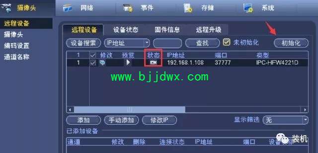

进入系统要设置一套密码,千万记住设置的密码。在系统界面,我们是看不到有画面的,首先右键----主菜单----摄像头----设备搜索点一下,这时,你就会看到上面的框里出现了五个摄像头信息,然后点击下方的添加,这是下方的框里出现5个摄像头的时候,就说明已经添加完毕了,这是我们右键推出,就看到了摄像头的画面。
