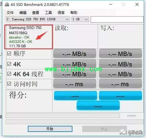

方法一:借用第三方软件查看
1、下载一个固态硬盘4k对齐检测工具,如AS SSD Benchmark软件。
2、双击打开软件,然后查看界面左上角,如果出现ok就是已对齐,出现BAD就是没有对齐。另一个storahci是查看ahci是否开启的。

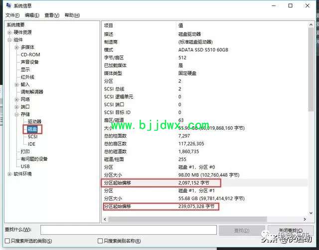

方法二:通过系统信息查看
1、win+r打开运行,输入msinfo32确定后打开。
2、依次展开组件—存储—磁盘,查看“分区起始偏移”后面的数值,将右边的数值除以4096,得出的结果是整数就是一件对齐。

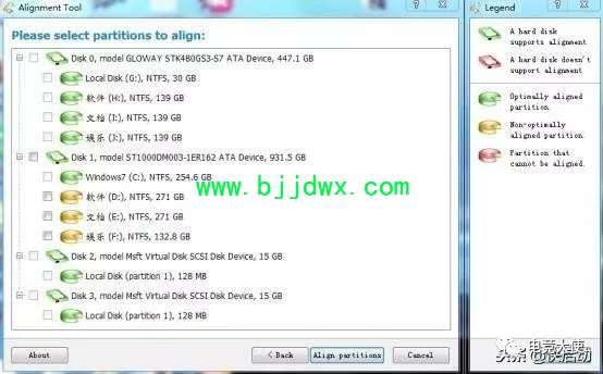

很多人在已经安装完系统以后才发现4K没有对齐,重装系统再进行4K对齐费时费力,小编在这里教大家固态硬盘无损4K对齐方法,这样如果你已经在使用固态硬盘,就不需要重装系统来实现4K对齐了。

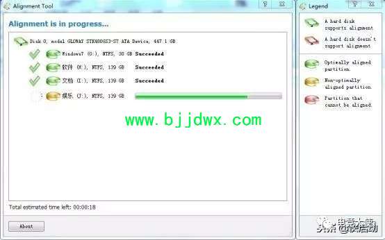

1、操作前,先下载一个ParagonAlignmentTool软件进行无损对齐。
2、打开ParagonAlignmentTool,勾选你要操作的硬盘,然后然后点下面的Align Partitons即可。
3、接下来耐心等待即可。
最后提醒大家一定要注意,操作前最好还是备份重要数据,以防不小心丢失;另外,4K对齐过程中,电脑一定要保持通电。
