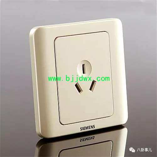

如今,紧接着技术的进步,市场中已频频出现各种品牌的专门空调插座,但是许多家庭还是使用着普通的插座。顾名思义,空调插座就是一种专门为空调而设计的专用插座,与普通插座最大的区别是,当空调不工作时,空调插座不会供电,当空调开始工作后,空调插座才会供电,有效的解决了空调的“待机功耗”问题,也有效节约了电力。一般来说,空调插座有两种规格,一种是10A电源线插头和相匹配电源线插座,小于2000W的电器普遍使用这样电源插头和电源插座。另一种是16A的电源插头和电源插座,大于2000W的电器普遍使用这种的电源插头和电源插座。

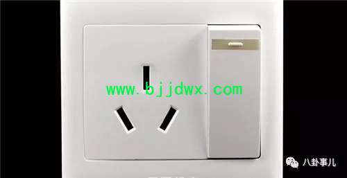

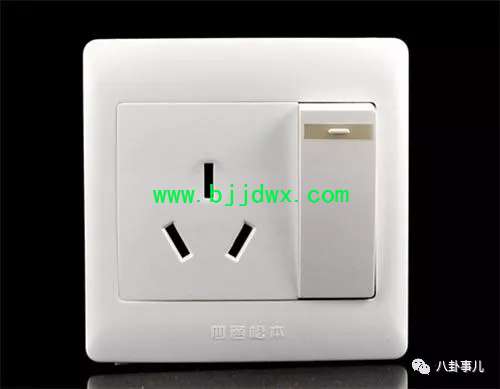

一般来说,这种事情会由专业的人员操作,这样才能确保可用和安全性。首先,我们需根据空调的大小选择插头的大小,往往不可小于16A。L火线应接褐色线,N零线应接蓝色线,双色线为接地线,应接在E字标识的端子上。若未标识字母,那么要确定地线端子,它靠近插头的最前端中间部位,个体比其他两个端子粗大长一号,只要把双色线(黄蓝线)接在上面即可。余下的就是火线和零线(褐色及蓝色线)左右两个端子一上接一根,即使位置互换对电器的使用也是没有影响的,只要接实就可以了。
空调插座安装注意事项
首先是高度的确定,应按相应的标准来实施,当不确定时,与安全相符的插座最好不矮于1.8m。若是卫生间或潮湿场所,必须做好防水和防溅措施,最好购买防水的空调插座,避免造成安全事故。其次,安装空调插座时,应使板面紧贴墙壁,并且接线的位置要相对应,不要接错了。
