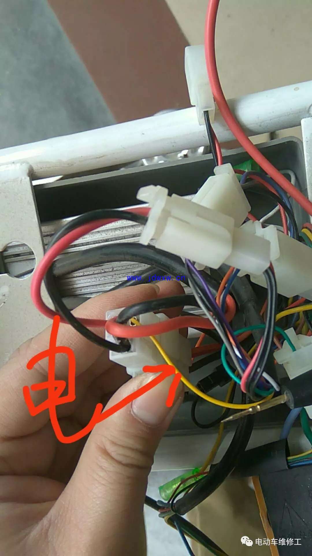

有师傅遇到一辆电动车不走,具体情况如下:
症状
仪表亮,但是扭转把就是不走,刹车断电线已经拔掉
问:用万用表怎么检查控制器是不是坏了
看样子应该是经验不足的新手,师傅们热情的给了指点

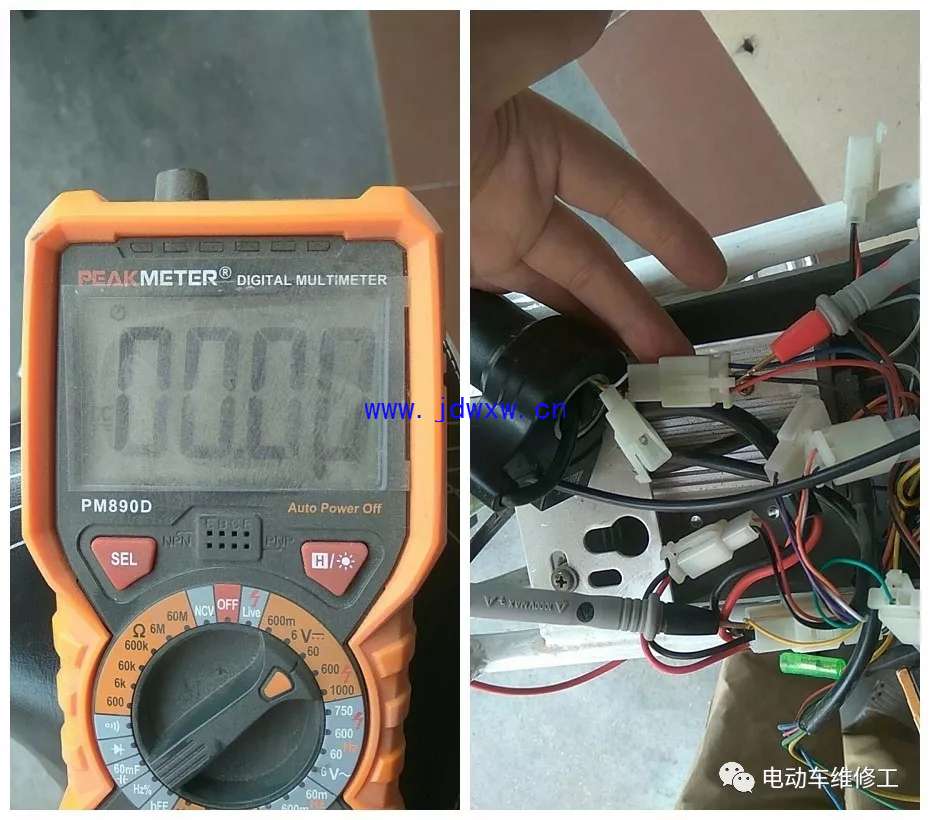

接新转把试车,不转
测量转把红线电压,为0V

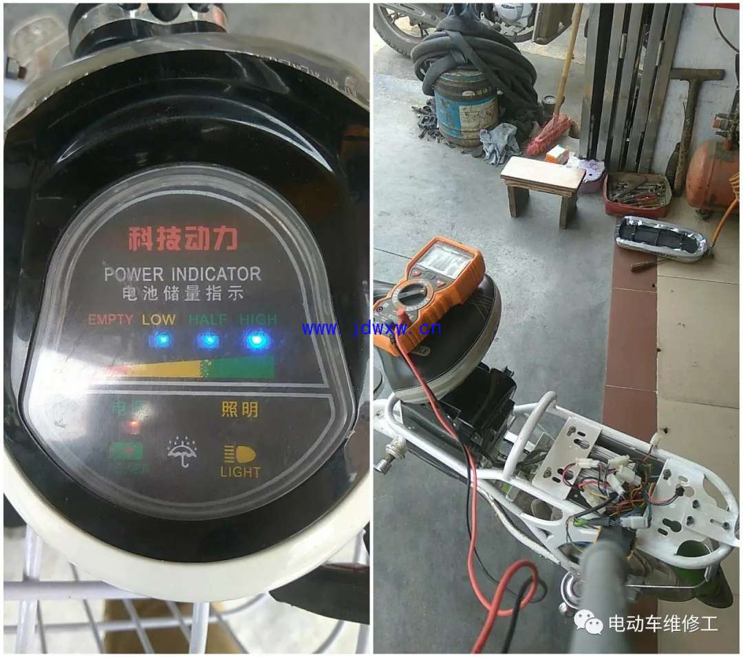

打开钥匙,仪表亮,大灯不亮。测量粗红线有36V,黄线(电门线)是0V
经过一番指点,测量之后,有经验的师傅应该都能看得出来,是因为控制器电门锁线没有进电,导致控制器不能工作。新手可能是因为看见仪表能正常亮起,以为电动车就是正常通电了,就怀疑是控制器的问题。所以,就有了开始的第一个问题:用万用表怎么检查控制器是不是坏了?
确定了是控制器电门锁不进电之后,检查车头仪表,发现是电门锁有一根线虚接了。
总结就是:大灯线和去控制器的线虚接然后断了,电门锁第一档坏
