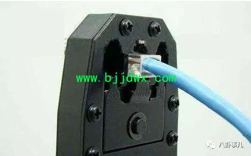

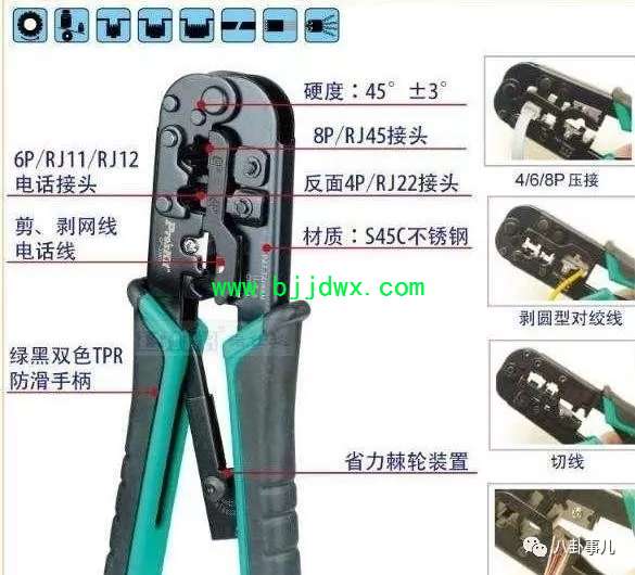

在制作时,我们只用到三个功能——剥线、剪线和压制水晶头。其中最后一个功能,是独有的,也是它的主要功能。压制水晶头,利用的就是水晶头槽这一部分。一般带有多种规格的槽(大小不同),但压制网线时,我们只需要用到8P槽。
在压制水晶头的过程中,我们不需要其它工具。操作时只需将网线插入水晶头后,把水晶头放入槽内,用力按压即可。

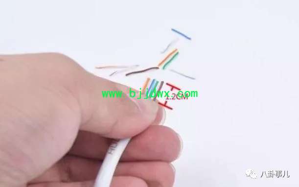

把网线外层绝缘皮剥开,露出里面的彩色绝缘皮——剥线时要注意力度,不要伤害到内层绝缘皮。剖线的漏出一端的长度控制在1cm~1.5cm里面之间,这个需要经验的,我一般不会剪得太长一般刚好在1cm左右

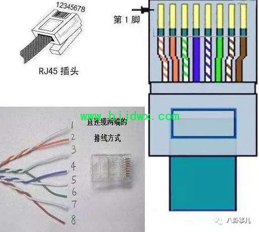

就是整理双绞线的顺序,橙白 橙 绿白 蓝 蓝白 绿 棕白 棕,通常情况下面都是这样的排线是水晶头制作的重头戏,即把网线的线色按照顺序排好。现在的网线都是"双绞线",就是指里面的细小电线都是两两缠绕在一起的,共有4组,也就是8根。在这8根线里,有4根线都是白色的,为了在名称上区分它们,我们在它们自身线色的基础上加上与它相绞的线的颜色为它命名。比如和橙色线缠绕在一起的白色线,就叫做"橙白色线"(或者"白橙色线");和蓝色线缠绕在一起的白色线,就叫做"蓝白色"(或"白蓝色线")。
排线顺序有两个标准,分别叫做T568AT568B——两种排法没有本质上的区别,但是在选择时有规定……敲黑板,这里很重要:
两种接线顺序在选择上有两种选法:交叉线和直通线。交叉线是指同一根网线的两个水晶头分别选用不同接法;直通线是指同一根网线的两个水晶头选用同一种接法。
交叉线一般用于同一类设备之间的连接,比如电脑和电脑、【路由器】和【路由器】(现在也有支持直通线的设备,但保险起见,还是用交叉线比较好)。直通线用于不同类设备之间的连接,比如电脑和【路由器】。
很明显,家庭中更适合直通线。所以,在家庭中,一般所有水晶头都只选用一种排线方法——T568A或T568B任选其一。建议采用568B线序来。
T568A的排线顺序为:白绿,绿,白橙,蓝,白蓝,橙,白棕,棕;
T568B的排线顺序为:白橙,橙,白绿,蓝,白蓝,绿,白棕,棕。

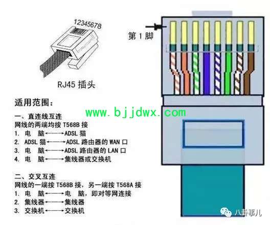

T568B 线序的适用范围
1、直连线互连
网线的两端均按 T568B 接
1. 电 脑←—→ADSL 猫
2. ADSL猫←—→ADSL 【路由器】的 WAN 口
3. 电 脑←—→ADSL 【路由器】的 LAN 口
4. 电 脑←—→集线器或交换机
2、交叉互连
网线的一端按 T568B 接,另一端按 T568A 接
1. 电 脑←—→电 脑,即对等网连接
2. 集线器←—→集线器
3. 交换机←—→交换机
T568B 线序的接法
如图2 所示,RJ45 型网线插头各脚与网线颜色标志的对应关系是:
插头脚号 网线颜色
1———— 橙白
2———— 橙
3———— 绿白
4———— 蓝
5———— 蓝白
6———— 绿
7———— 棕白
8———— 棕

第五步、压
当然是使用按压水晶头,制作的标准是使网线水晶头没有被剖线的0.25cm~0.3cm的网线有被卡进去,这样网线更加的牢固。把水晶头放入8P槽内,用力压紧即可。水晶头压制成功以后,别忘了检测一下。
