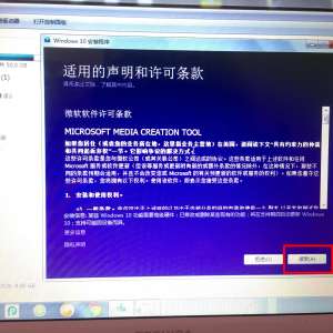

图二:接受许可条款

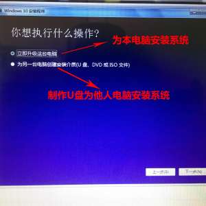

图三:为自己安装电脑系统则勾选第一项
图三是非常重要的一步,如果是给软件程序运行的电脑安装操作系统则勾选第一项即可,勾选后自己选择操作系统的类型点击下一步电脑会自动下载Windows 10操作系统并自动安装。

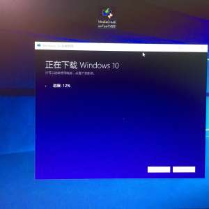

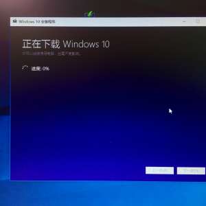

图四:电脑正在自动下载Windows操作系统并安装
图三中如果是给别人电脑安装操作系统时就要勾选第二项创建安装介质,这时我们就要准备一个8G以上容量的U盘,MadiaGreationTool安装程序会引导你来完成U盘启动的制作,这个U盘引导制作成功后基本上支持市面上的所有电脑,现在市面上主流的NVME协议固态硬盘同样可以轻松搞定而不会出现无介质现象

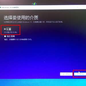

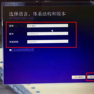

图五:选择自己需要的系统位数信息
图六:插入大于8G容量的U盘

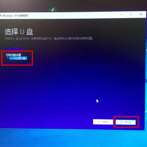

图七:选择自己U盘的盘符
