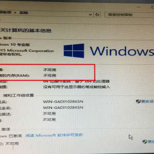

今天就有一位朋友来卖自己的二手电脑主机,但是他的要求非常的苛刻,那就是不让拆机。不让拆机那就进系统看配置吧,因为回收电脑报价的标准就是看硬件配置,回收电脑报价的参考标准不是看电脑的外观,所以很多人来电脑店问“我的台式机或笔记本电脑值多少钱”是错误的不看电脑的硬件配置谁都不能给你报价。这位朋友卖电脑不让拆机那我就进系统查看,还不错,系统能成功进入,可是,这台电脑非常的奇怪,进系统后关键硬件配置还是看不了CPU和内存显示“不可用”
处理器和内存显示“不可用”

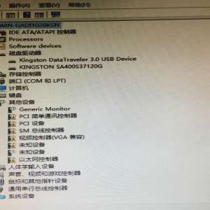

看到这我也是无语了,于是我就进入设备管理器里面想看显卡型号,可是设备管理器里面的关键硬件一样的无法查看,很多硬件的驱动程序还没有装好
这位朋友电脑设备管理器硬件信息
这位想卖电脑的朋友不让拆电脑,进电脑系统后显示上图2和图3信息,他要价2000元,这就非常的尴尬了,从这电脑设备管理器内我只看到了120G的固态硬盘,其它CPU、内存和显卡硬件信息均无,怎么回收?这样的要求我想没人能回收、没人敢回收这台电脑,其它硬件信息看不到又不让拆机,说实话别说2000元了,就200元我们都需要考虑。以上硬件信息出现“不可用”的现象一般都是系统故障,这台电脑出现硬件“不可用”的现象我断定是固态硬盘从别的电脑上面拆下来装到此电脑上面来的,虽然开机能进系统但是硬件信息和硬件的驱动均无。所以大家从别的电脑上面拆来的硬盘想装自己电脑使用一定要重新给硬盘安装操作系统,这样就不会出现以上图一和图二的驱动和软件故障了。
