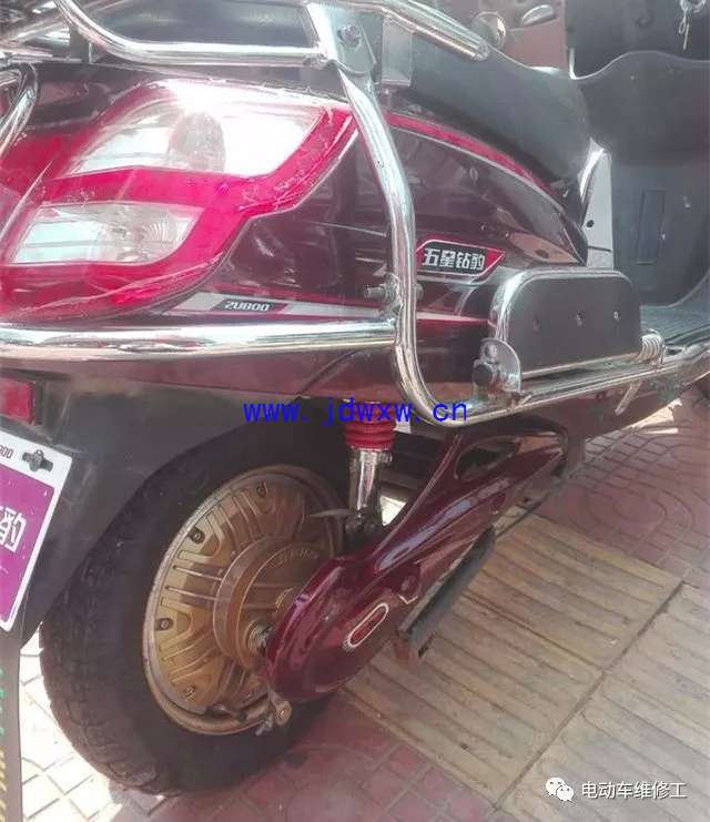

一辆外观还非常新的电动车,车辆购置时间是2016年的8月。车主说这辆车子的续航里程达不到自己的要求,自己每天要骑行40公里左右,要换一辆续航里程长一点的电动车。因此以旧换新,到我们店晨换了一辆绿佳72V20AH里程版电动车。
外面真的挺新
那么这么新的电动车为什么要换呢?车主是位老先生,说担心续航里程不足。
说实话这种,500瓦电机,60V20AH一个人骑行续航里程应该在70公里左右,续航里程是完全可以达到他的使用要求的。肯定是有其他原因才换车的,也不管那么多,我们将车换回来之后,对车子稍做整修。
这是一辆便宜的电动车,外观挺新。不过保险杠的脚全断了,车子没有摔过的痕迹。我们对车辆进行试骑,发现这辆车子,首先第一点,刹车不能断电。第二点,感觉后轮刹车会碍住,整个后轮转动不是很灵活。不管是前进还是后退,会有卡滞的现象。我们将刹车放松到比较松的位置,转动后轮依然会有卡滞现象。

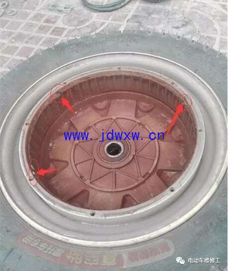

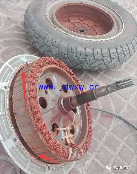

将刹车全部拆除,还是有转动不灵活的情况,莫非说刹车片脱落?于是将电机拆下来,将刹车蹄块取出,刹车片上有较多的灰,此时转动电机还是不灵活。所以只好将电机打开,当我们打开电梯的时候,发现里面全是锈迹,生锈非常严重,而且在定子上还有不少的碎屑,一开始没注意,后来才发现,是磁钢上掉下来的碎屑,整个磁钢全部生锈。将磁钢用砂纸打磨,锈迹打磨干净,擦净,然后,用防锈漆喷一遍,再用抹布擦干净。重新装车,电机转动灵活轻快,故障排除。然后我们发现在控制器端的刹车断电线脱落,顺便接上,经试车,刹车可以正常断电。
