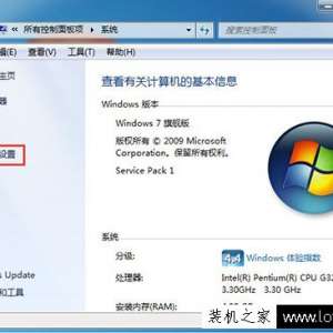

1、首先在“计算机”图标上使用鼠标右键点击,选择“属性”,如下图所示:
Win7系统缓存空间如何设置 Win7系统的缓存空间设置方法
2、在窗口的左侧栏,点击“高级系统设置”,如下图所示:

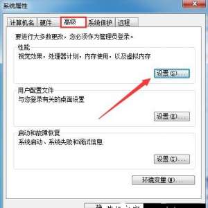

3、进入“系统属性”界面中,切换至“高级”的选项卡在性能设置处选择“设置”,如下图所示:

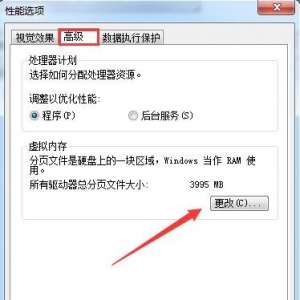

4、在性能选项的窗口中点击切换至“高级”选项卡,然后点击“更改”,如下图所示:

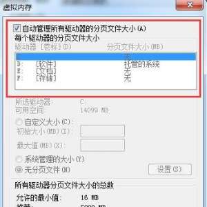

5、进入“虚拟内存”设置窗口中,如果不知道怎么设置,可以选择为“自动分配托管的方式”让系统自动设置,如下图所示:

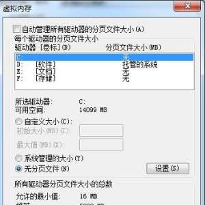

6、当然也可以手动设置,只要取消自动分配选项即可手动设置,如下图所示:

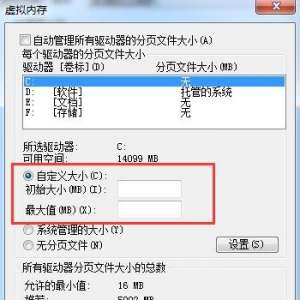

7、选择““自定义”然后输入您需要设置的虚拟空间大小即可,也可以选择“系统管理大小”,如下图所示:
8、设置完成后,单击“确定”然后重启电脑即可。
