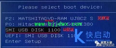

方法一:使用u盘启动快捷键直接进入u盘装系统
华硕台式电脑一键启动u盘的快捷键是F8,将制作好的快启动u盘(u盘启动盘制作教程)连接电脑,开机后在电脑屏幕显示logo的时候反复按F8键,会出现一个启动项选择窗口,在启动项选择菜单中,按↓方向键选择USB选项,按回车即可U盘启动。
选择了u盘启动项之后电脑就会从u盘启动并进入快启动win10pe系统了,当然,这是在设置u盘启动项成功的情况下,如果大家狂按u盘启动快捷键后依然无事发生,没有弹出u盘启动项选择窗口怎么办?一般出现这种情况的原因有如下四种:

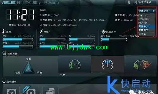

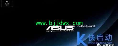

1、插入制作好的快启动U盘,重启电脑后在出现华硕logo时按Del进入BIOS设置,这边以新型EFI主板为例;
2、点击右上角的下拉框,选择【简体中文】;

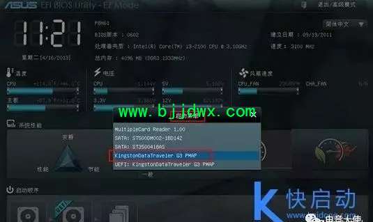

3、点击底部的【启动菜单】或直接按F8,选择识别到U盘选项,比如KingstonData,按回车确认保存即可。
