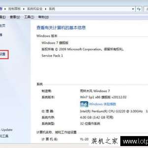

1、鼠标右击桌面的计算机,选择“属性”,如下图所示:
Win7系统显示/关闭任务栏缩略图的设置方法
2、点击左侧的“高级系统设置”,如下图所示:

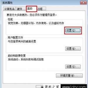

3、在弹出的系统属性界面中,切换到“高级”选项卡,点击“设置”按钮,如下图所示:

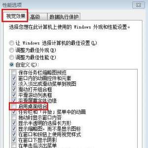

4、在视觉效果栏中,取消勾选“启用桌面组合”,点击确定按钮,如下图所示:
上面的文章就是家电维修网小编为您介绍的Win7系统显示/关闭任务栏缩略图的设置方法,取消勾选“启用桌面组合”就是关闭任务栏缩略图,反之勾选就是开启,本文希望能够帮助到大家。
