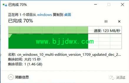

先看效果图
之前我的移动硬盘传输速度一直式40-60MB/s。
我的测试设备:
笔记本电脑(USB3.0接口)、1T机械移动硬盘、一个Windows镜像文件

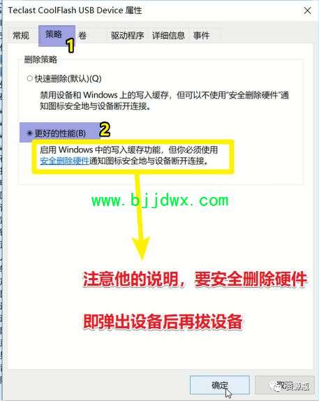

【注意】
原理是热插拔保护会限制传输速度,关掉热插拔保护你的传输速度就会起飞了。
    每次拔出设备前一定要弹出设备,否则文件损坏概不负责,不放心的不要这样设置!!!

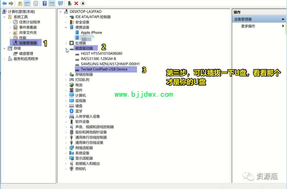

1、先在电脑上插上一个U盘
2、右键我的电脑-----管理
3、在弹出的对话框里依次选择:设备管理器-----磁盘驱动器-----你的U盘
     注意,如果不确认那个是你的U盘,可以拔掉看看那个消失,再插上即可。

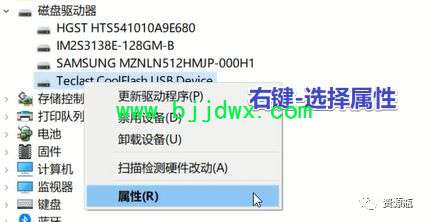

4、右键你的U盘,选择属性
5、在弹出的属性选项卡里找到--策略
勾选更好的性能
好了,设置完成。
