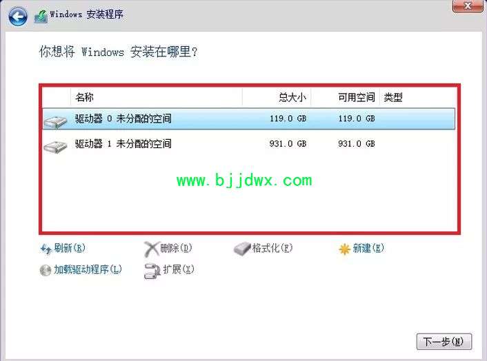

4.清除磁盘所有分区后,页面会显示两个驱动器

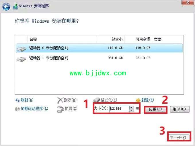

5.选中要安装系统的驱动器(建议安装在固态硬盘,如下图驱动器0),点击【新建】,创建系统安装分区
6.在新显示页面的【大小(S)】中输入分区的容量,点击【应用】,再点击【下一步】
:1GB=1024MB
7.新建分区后,页面如下图所示。选择【类型】为【主分区】的驱动器,然后点击【下一步】
8. 此时机器将开始复制文件并自动安装系统,安装完成后会自动进入系统解包过程。按照屏幕提示完成用户名、登录密码等设置,此时Windows10系统安装完毕
