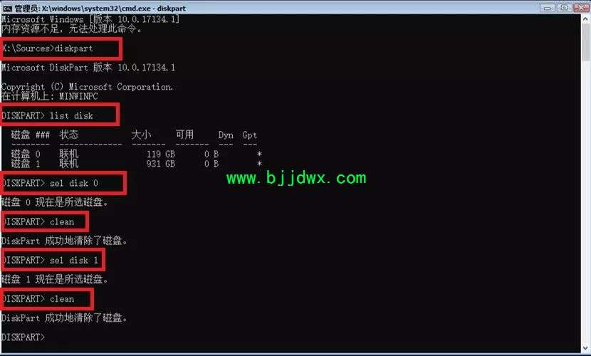

3.同时按住【shift+F10】,打开清除磁盘分区界面依次输入命令:
:再次提醒,请务必备份好2块硬盘中的数据
①输入【diskpart】回车
②输入【list disk】回车,列出所有物理磁盘
③输入【select disk 0】回车,选择磁盘0
④输入clean,回车,清除磁盘0
输入【select disk 1】回车,选择磁盘1
输入clean,回车,清除磁盘1
