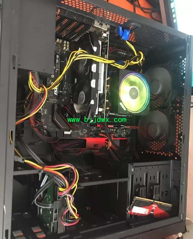

各位朋友大家好,台式电脑我想大家应该都是非常的了解吧,台式电脑使用的速度和性能相对来说还是比笔记本优越,不少的游戏玩家都会选择组装一台台式机来玩游戏和画图,组装机目前市面上的占有率是相当的高,因为配置灵活不死板,价格相对优惠,那么有利就有弊,弊在哪呢?就是兼容性。组装电脑的最大弊出就是兼容性问题,关于兼容性那肯定是没有笔记本或者台式品牌兼容机好。不知我们大家是否经常会遇到开机屏幕不亮无显示,心里在郁闷呢,为什么主机都工作了显示器却始终不亮呢?问题到底出在哪里呢?其实问题都是出在兼容性上面。有人说那我把机器的配置装高一些会不会存在这种情况,答案是:存在,必须存在。兼容性和你的电脑配置高低没有直接的关系。下面有一例我们来分析一下,如图:
我们就按今天小编遇到的这一例来分析,这位朋友的电脑半个月没有开机,现在开机是屏幕无显示主机工作正常,如上图可以清晰的看到主机已经运作起来了,这种情况也许我们认为自己的电脑哪个硬件坏了,其实不是硬件坏了,台式机的硬件不是那么容易坏的,出现这类情况90%以上都是硬件的兼容性出问题了。这时我们就要进一步的排查看是哪一个硬件出的兼容性故障。如图所示的机器配置是如下:

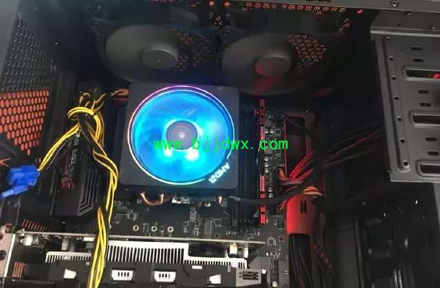

这套配置谈不上非常好但是也不差了吧,正常市面的游戏没有任何压力,可是为什么会不用就开机无显示呢?还是出在兼容性上面。下面小编来解说下一般主机工作显示器不亮的解决方案,如下:

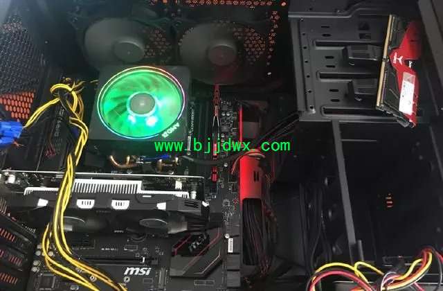

1、插拔内存条,必要时使用餐巾纸擦拭内存条的金手指位置。(多条内存条请都取下来先插一条,如图一)
2、检查显示器连接主机的VGA线、HDMI线、DVI或DVID线是否连接好。
3、检测显示器线是否连接到独立显卡上面(有独立显卡的机器必须把线插在独立显卡上面,插主板集显是不亮的,这条犯错的人太多)。
4、放静电,拔掉电源线反复按开机按键几次。
5、拆掉显卡重新安装一次显卡。
6、取下CPU风扇,拨开CPU卡扣取下CPU后重新安装CPU。
7、拔掉CPU供电线重新插上,就是风扇旁边那4P的线。CPU供电线接触不好屏幕是不会亮的。
8、以上全部试过还是不亮的话,请开机后用收触摸主板的芯片,看哪个芯片温度高或烫手,重点是看主板上面的桥位置。
以上方法都试过基本上是可以解决开机无显示的问题,由于长时间不用机器有灰尘和氧化等所以硬件之间的兼容性就差了,有时也有说不出的不明问题导致开机无显示,但是请按我以上的方法排查基本上都可以解决的。喜欢小编的朋友请点击关注小编,小编每期都会更新新的电脑知识。
