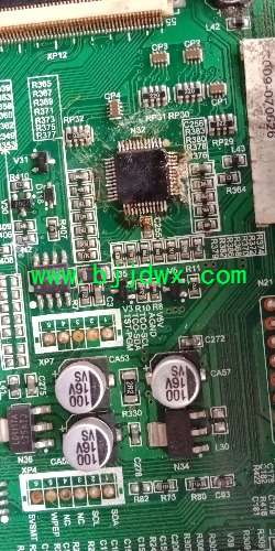

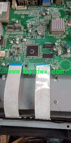

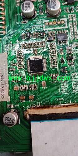

第一次维修花屏的全过程海信TLM3233D
前几天接一台海信TLM3233D,开机瞬间有蓝屏然后变白屏,接上信号,有暗淡灰白的图像,伴音正常,初步判断逻辑板坏了或者屏参出错。打开后盖,没看到逻辑在那里,只有电源板和主板,东瞧瞧西看看,看的一叫AS15-G像是在哪里见过通电准备拿表测试电压,不一会就能问有散热片高温味道,手摸AS15-G差点把手指烫起泡,不用分析要么买块主板,要么买块芯片,最后决定换芯片,
挑战一下自己,今天货后到拿掉容易装上难,怕风枪烧坏芯片和线路,用脱焊的办法费好大的劲才焊好,试机左半边正常,右边不正常,难道是芯片没焊好,反反复复清洗补焊,故障依旧,难道是屏坏了?
准备放弃,想想看是不是排线问题,撤下来也没见问题在装上,还是原样,反反复复,半边试机正常全接上就不正常了,还是不死心,找来了橡皮擦把排线两头使劲插一遍,在开机终于OK了发几张图片分享大家
