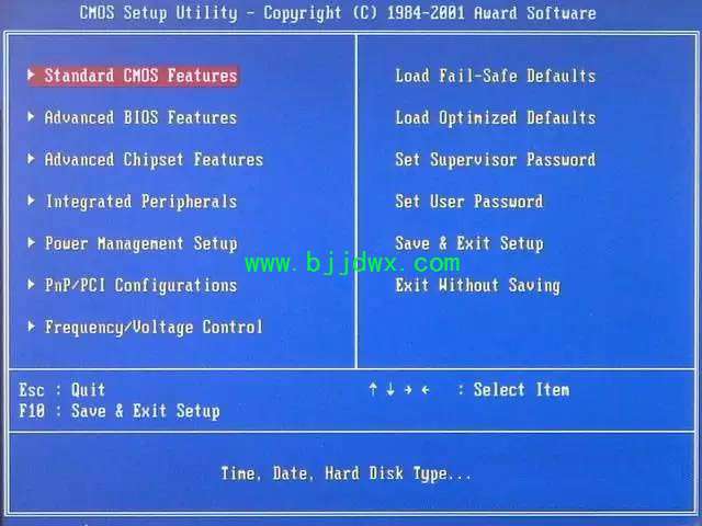

常见bios报警设定
 一 AWARD的BIOS设定为:
  长声不断响:内存条未插紧。
  2短:系统正常启动。
  2短:CMOS设置错误,需重新设置。
  1长1短:内存或主板错误。
  1长2短:显示器或显卡错误。
  1长3短:键盘控制器错误。
  1长9短:主板BIOS的FLASH RAM或EPROM错误。

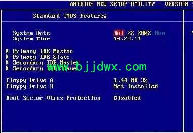

二 AMI的BIOS设定为:
  1短:内存刷新故障。
  2短:内存ECC校验错误。
  3短:系统基本内存检查失败。
  4短:系统时钟出错。
  5短:CPU出现错误。
  6短:键盘控制器错误。
  7短:系统实模式错误。
  8短:显示内存错误。
  9短:BIOS芯片检验错误。
  1长3短:内存错误。
  1长8短:显示器数据线或显卡未插好。

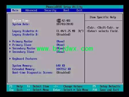

三 Phoenix的BIOS自检响铃及其意义
  1短 系统启动正常
  1短1短1短:系统加电初始化失败
  1短1短2短:主板错误
  1短1短3短:CMOS或电池失效
  1短1短4短:ROM BIOS校验错误
  1短2短1短:系统时钟错误
  1短2短2短:DMA初始化失败
  1短2短3短:DMA页寄存器错误
  1短3短1短:RAM刷新错误
  1短3短2短:基本内存错误
  1短4短1短:基本内存地址线错误
  1短4短2短:基本内存校验错误
  1短4短3短:EISA时序器错误
  1短4短4短:EISA NMI口错误
  2短1短1短:前64K基本内存错误
  3短1短1短:DMA寄存器错误
  3短1短2短:主DMA寄存器错误
  3短1短3短:主中断处理寄存器错误
  3短1短4短:从中断处理寄存器错误
  3短2短4短:键盘控制器错误
  3短1短3短:主中断处理寄存器错误
  3短4短2短:显示错误
  3短4短3短:时钟错误
  4短2短2短:关机错误
  4短2短3短:A20门错误
  4短2短4短:保护模式中断错误
  4短3短1短:内存错误
  4短3短3短:时钟2错误
  4短3短4短:时钟错误
  4短4短1短:串行口错误
  4短4短2短:并行口错误
  4短4短3短:数字协处理器错误
