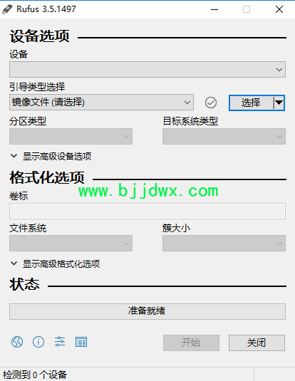

接着就需要开始直接启动盘了,制作启动盘这里就介绍一款制作工具:Rufus
Rufus是一个可以帮助格式化和创建可引导USB闪存盘的工具,比如 USB 随身碟,记忆棒等等。在如下场景中会非常有用:你需要把一些可引导的ISO格式的镜像(Windows,Linux,UEFI等)创建成USB安装盘的时候、你需要使用一个还没有安装操作系统的设备的时候、你需要从DOS系统刷写BIOS或者其他固件的时候、你需要运行一个非常底层的工具的时候。Rufus 麻雀虽小,五脏俱全,体积虽小,功能全面。它完全免费且开源,提供官方绿色版,而且支持多国语言界面 (含简体中文),支持 XP 及以上系统使用。可以支持包括 Windows、DOS 和各种 Linux 发行版,支持 GPT 和 UEFI, 加上制作速度快,可谓是 U 盘启动盘的一大制作利器,值得收藏备用。基本上绝大部分操作系统都能支持,比如 Deepin 深度、优麒麟系统、Elementary OS 等也通通都没问题。最后值得注意的是,Rufus 3.0 以上版本最低运行要求是 Win7 以上系统,不再支持在 XP、Vista 系统上运行。需要在 XP、Vista 系统上制作启动U盘的话,请下载 v2.18 版本。Rufus使用起来还非常快,比如,在从ISO镜像创建 Windows 7 USB安装盘的时候,他比 UNetbootin,Universal USB Installer 或者 Windows 7 USB download tool 大约快2倍。当然,在创建 Linux 可引导USB设备的时候也比较快。

2、运行 Rufus USB 启动盘制作软件。
3、一般情况会自动识别到U盘,没有的话就在「设备」的下拉选项里选中该 U 盘的盘符。

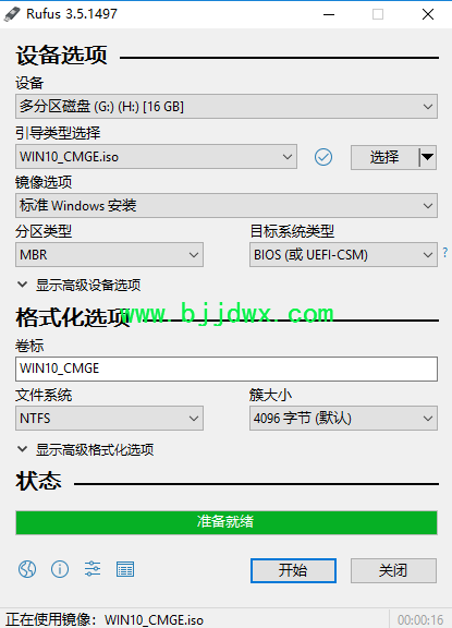

4、选择你下载的 ISO 镜像文件。
5、没特殊需求的话,取消「检查设备坏块」、勾选上「快速格式化」,这样可以省下大量的制作等待时间。
6、点击「开始」按钮即会开始进行启动盘的制作
