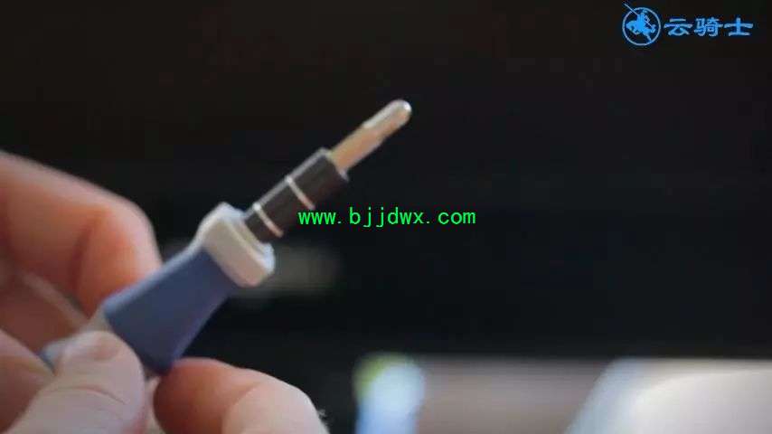

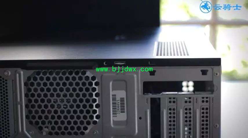

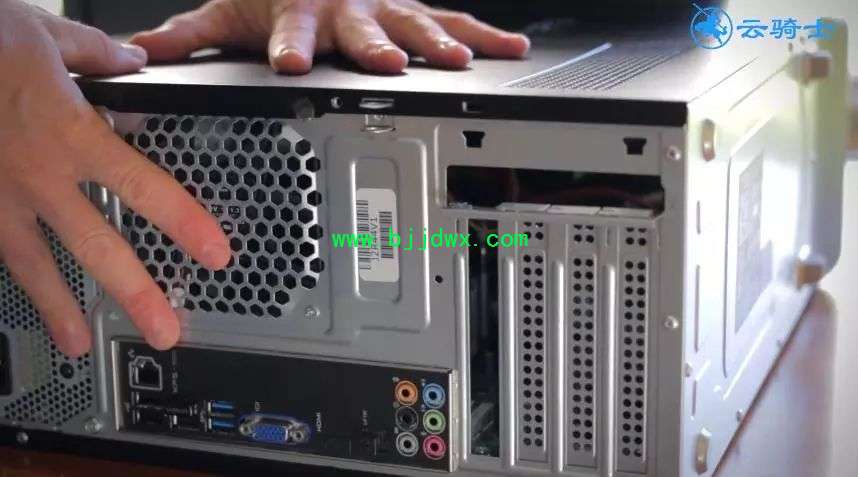

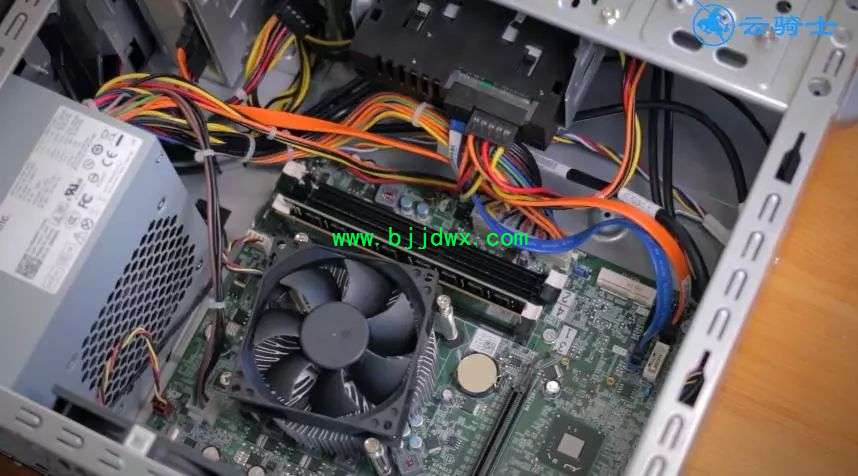

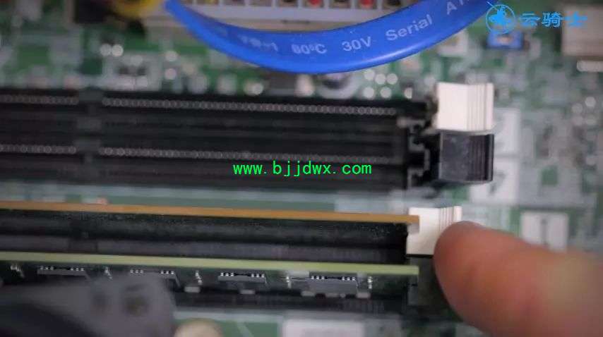

首先准备好螺丝刀,拆开电脑盖, 确保电脑内存插槽型号与内存条型号一致,如不懂型号直接查看插槽和内存的缺口位置

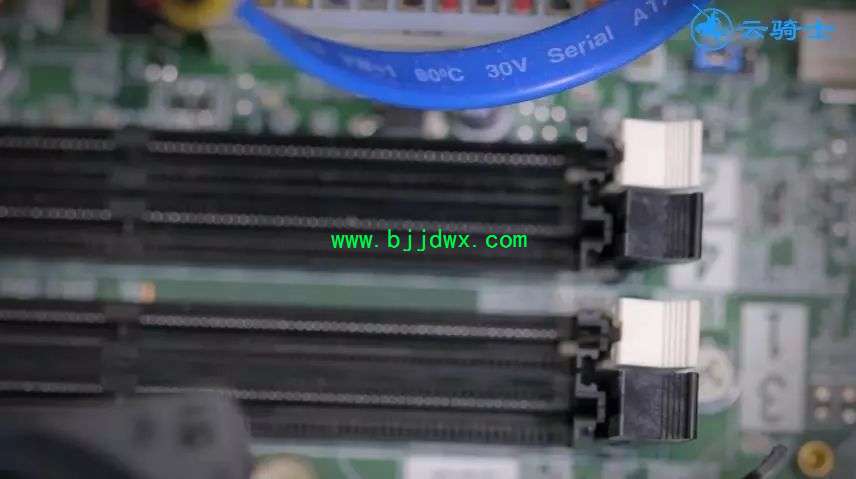

如电脑内已有内存 ,需要把原内存拆下, 在内存两侧有锁卡扣,用左右手的手指尖将卡扣推开, 取出内存条

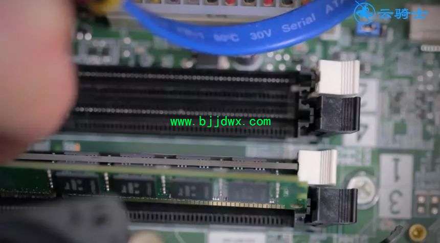

如电脑内没有内存,只需把内存两侧的弹簧卡扣打开,将内存条对准插槽缺口、调整好位置插入并插到尽头
插好后将两边的锁卡扣锁住内存条,确保内存条不松动,完成后盖上电脑盖即可
总结:
1.确保电脑内存插槽型号与内存条型号一致
2.推开内存条两侧的锁卡扣
3.将内存条对准插槽缺口、调整好位置插到尽头
4.锁住内存条 确保内存条不松动
