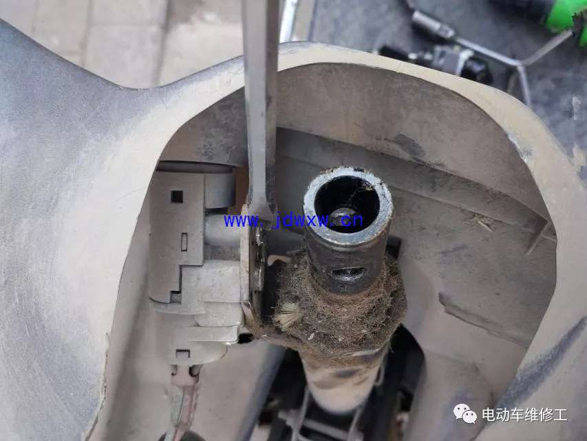

今天给一个客户更换电动踏板车的电门锁,下面分步骤给大家说一下。

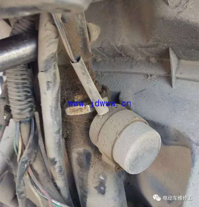

1.将电动车的前面板取下,用12,14的板子将车头下的固定螺丝取下来。将车头取下,放在一边,注意不要把线束拽断。

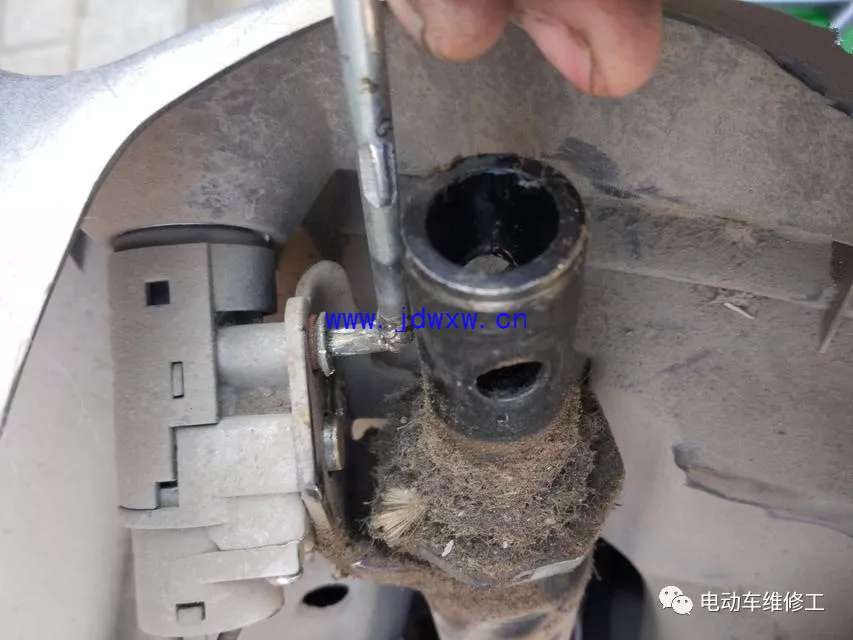

2.用一字螺丝刀将螺丝剔一下,剔动就行。用自制的90度螺丝刀将螺丝取下来。

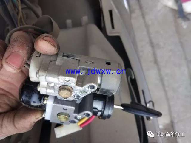

3.将旧锁与新锁对比一下,一样的话就安装上。有时买的新锁上锁车头的圆柱会长点,用切割机割一下,尽量与原车一样长。
4.按照拆下来的步骤反向安装好。将新锁后的锁线与电动车锁线接好。
