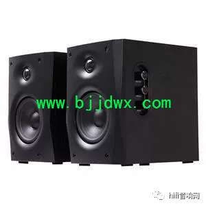

1. 扬声器相位检查  左右声道扬声器之间的相位检查,可以用单声道信号同时加到左右声道,这里若相位正确,则左右声道扬声器应同振幅、同相位。声像的位置应在两扬声器连线的垂直平分线上,也即在两扬声器前方的中间位置。如声像位置偏到扬声器外侧,则说明两扬声器的相位是反的;如声像位置虽不在前方正中间,但向一侧偏了一些,则说明左右通道增益不一致,可以通过调节增益,使声像位置正确。如初学者不能判断声像位置,则可以借助测试设备来判别。简便易行的方法是使用一台声级计,在两扬声器连线的垂直平分线上和偏离平分线同样距离的左右位置,测三个点。如中间声压级最高,两边相等,但比中间低,则说明左右声道扬声器的相位链接是正确的。
同一声道扬声器与扬声器之间的相位关系,一般可以用一节电池检测。电池正极接扬声器正极,导线的一端接电池负极,另一端与扬声器的接线端子碰一下,看纸盆的运动方向,如刚接触时纸盆向外运动,则说明扬声器接线端子与音圈的链接是正确的,否则是不正确的。如此检查所有扬声器的接线是否正确。
2. 传声器与传声器之间相位的检查  简单的检查方式是把两只传声器同时接到调音台的两个通道,先把其中一个通道的音量推子都推上去,对相应传声器讲话,听扬声器中发出的声音。然后把两个通道的音量推子都推上去,把两个传声器靠在一起,对两个传声器说话,听扬声器发出的声音。比较用两只传声器和一只传声器时扬声器发出的声音。如两只传声器的声音大,则说明两只传声器的相位是一致的。当然也可用声级计测声压级代替人耳听,以避免主观错觉。另外也可用吹气的方法判断传声器输出线是否接错。具体方法是规定传声器振膜向内运动时,输出高电位端为正极,低电位段为负极,所以可以用一块直流电压表的最小程挡,接在传声器的两输出端上,向传声器吹一口气,看刚吹气时电压表指针摆动方向来判断传声器内部连线是否正确。
