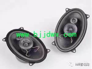

根据高音喇叭的频率范围和低音喇叭的频率范围来选择的,高低音喇叭单元组合时,为了使他们工作时各负其责;高音单元只发高音部分,低音单元只发低音部分,所以要加一个分频器、选择好分频点,使他们的交叉频率变得比较平坦,这样声音在重放时就变得更加完美,动听。
分频器的话你就直接把所有频率的声音都直接加在了所有的喇叭上,低音喇叭可以承受高音,但是高音喇叭就承受不了低音,声音稍微开大一点就直接烧高音,分频器的原理就是把输入的全频声音分成三段频率:高音、中音和低音,然后再各自接上喇叭,这样声音才会好听
高中低音的喇叭特性都是不同的,如果把所有的声音都输到每个喇叭去播放势必会造成不良影响,导致了音质很差,因此需要分频器来对声音分成若干个频段输到各个频段的喇叭去播放,这带来了一个问题就是各频段衔接问题,倘若衔接不起来,就会有一部分声音听不到了,也就造成了失真。
分频器与喇叭怎么匹配
分频器与喇叭如何匹配及原则是什么
一、额定阻抗。音箱常见的额定阻抗有4欧、6欧、8欧、16欧等。由于目前音箱使用晶体管或集成电路功率放大器驱动的占主导地位,而这类放大器一般都不用输出变压器,所以连接喇叭的阻抗大都也就在4-16欧的范围内,使用中应按功放要求选择喇叭的阻抗。
二、有效频率范围。音箱声压频率范围越宽,则频率特性越好。音箱有效频率范围在国际电工委员会标准中有严格规定,现在有些厂商虽然标出了音箱频率响应范围,但没有标出有效范围。如一对音箱标明频率响应范围20Hz-20kHz,而另一对音箱标明为30Hz-17kHz±3dB,两者相比后者似乎没有前者的频率响应宽,但事实上,后一对音箱的频率响应曲线标明了只在±3dB范围内变化,因此后者比前者好。
三、分频器。三分频音箱的性能一般来说应比二分频音箱好。因为三分频增加了一个中频扬声器单元,可使中音更加醇厚。而且使三个扬声器各自分担的功率减少,因此整个音箱可以承担更大的功率和输出更大的音量。当然,三分频音箱增加了一个中音单元与一个分频器,其价格比同档次的二分频音箱贵。
分频器与喇叭如何匹配及原则是什么
四、灵敏度。一般来说,灵敏度于90dB的音箱足以满足家庭音响的需要。
五、扬声器的口径。低音扬声器的口径一般为20-38cm,也有60cm或72cm的超大口径;高音扬声器口径一般为2-6cm,也有大于9cm。对于低音扬声器来说,并非口径越大越好。因为口径越大,其纸盆在振动时越容易变形,产生分割振动,从而引起失真。
六、音箱的净重。一般来说,音箱越重质量越好。因为越重的音箱说明它的磁钢越大或音箱使用的板料越厚,而这两者均会使音质更好
匹配要求
购买较正规厂商销售的喇叭应同时配有喇叭性能指标参数表,如果没有可按常规参考:4寸以下分频器分频点选4000Hz、6.5寸选3500、8寸选3000、10寸以上选2200Hz。
高低音喇叭的阻抗最好相同,功率接近。正负极连接正确。
