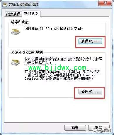

4、磁盘清理
可以定期给磁盘进行碎片整理,打开计算机-找到要清理的磁盘-属性-磁盘清理-其它选项,接着进行清理即可

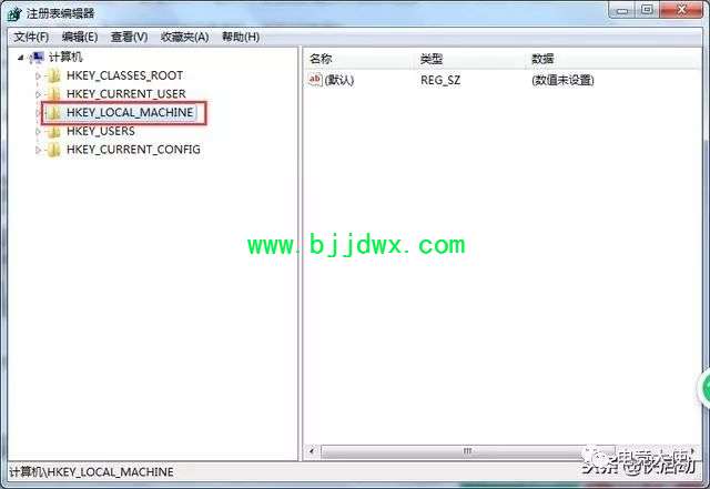

5、修改注册表加快关机速度
win+r组合键调出运行,输入 regedit 打开注册表编辑器。
接着依次展开左侧菜单中的HKEY_LOCAL_MACHINE → SYSTEM → CurrentControlSet → Control → WaitToKillServiceTimeOut
(WaitToKillServiceTimeout 是用来等待终止Service的时间,就是说,在关机的时候,如果有某个Service超过指定时间还不自动停止的话,作业系统就强迫停掉它,至此关机慢难问题可以有效解决了)
接下来,双击WaitToKillServiceTimeout,然后在数值数据输入1200,注意,这里的1200代表的是1200毫秒,大家可以根据自己的需要进行时间设置。设置好之后点击确定保存即可。
