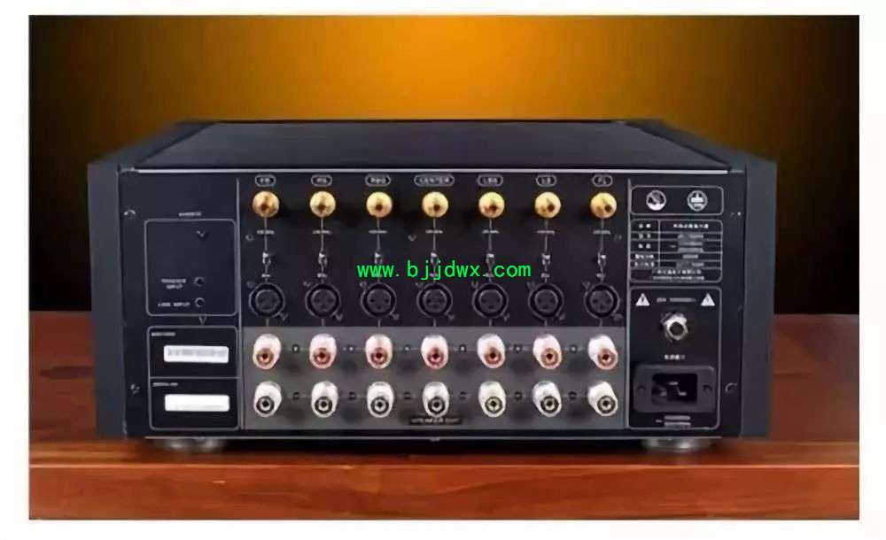

后级功放的专业叫法是:纯后级功放 这才是真正的功放部分,它对动态和低频控制力方面影响大。是单纯地把”前级“音频信号进行放大,以提供足够的功率驱动音箱喇叭发声的器材(总是接在音箱之前)。

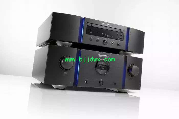

而一般家庭中常见的功放应该叫做前后级合并式放大机才对,合并功放。
  后级功放(纯后级功放):
  后级的输入讯号很单纯,就是承接前级的输出。但后级的负载是喇叭,这就是让许多音响迷,甚至杂志评论写手搞不定之处。后级是前级的负载,是高阻抗负载;喇叭是后级的负载,是低阻抗负载。看起来差不多,只差一个字,但阻抗的一高一低却造成很容易推或推不动现象。当前级接上高阻抗的后级,它主要提供适切的输出电压,因为后级扩大机。
  纯后级功放需要前置放大器来推动, 纯后级功放功率一般很大都在几百瓦以上,通常用在一些专业场所,并且多台同时工作推动不同的音箱,由于它被本身不带前置放大电路所以也就没有低电平输入端口,没有话筒等高阻输入信号的插口,这就需要在他前面加前置放大器或调音台给信号来控制它。前置放大器和纯后级功放也有合二为一的,通常功率不大300瓦以下,应用于比较小一点的场所,家庭使用或KTV等使用。

  功放一般分为前级功放、后级功放和合并级功放,合并机把前级、后级集于一身的机器。前级是用来把信号作初步放大、调节音量的;而后级则是把前级来的信号作大量放大来推动扬声器。
