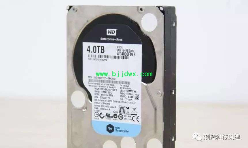

为什么买到的硬盘总是比标的容量要小,这个确实是个实际问题,因为我们在做监控项目时,在计算硬盘时,往往会按照硬盘的标的容量来计算,而不是深究它的实际容量,一个4TB的硬盘,它的实际容量往往只有3.7TB这样,为什么呢?今天我们来看下。
一、为什么硬盘标注的容量与实际容量不一样
我们购买硬盘时会发现,硬盘实际的容量会比参数标注的小,例如购买4TB硬盘使用时,点击电脑属性查看硬盘容量,发现容量仅3.72TB,与4TB容量相差0.28TB之多,如果我们在监控项目中,使用的硬盘数量较多的话,那么这个差距就很明显了,这不是骗人么?
硬盘容量涉及十进制和二进制算法之间的换算。其中硬盘厂商为了便于计算采用十进制算法,而电脑则采用二进制算法,它们之间需要进行转换计算。
硬盘厂商十进制计算:
4TGB=4000,000MB=4000,000,000KB=4000,000,000,000Byte
操作系统实际二进制计算:
4000GB=4096,000MB=4194304000KB=4294,967,296000Byte
1GB的实际字节(Byte)计算:
1GB=1024MB*1024KB*1024Byte=1,073,741,824Byte
那么4TB实际容量:
4000,000,000,000Byte/(1024MB*1024KB*1024Byte)=3725.29GB=3.72TB
所以,4TB的硬盘容量,我们实际上只能算上3.7TB,这个在监控项目中我们务必要注意。
