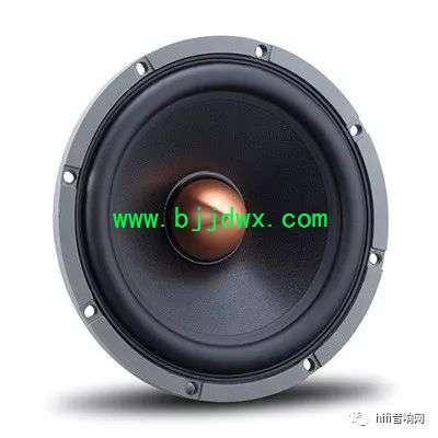

一 正确摆放的必要性
1. 有良好的声向感 正确的摆放扬声器的位置,应达到让人感受不到扬声器的存在,仿佛声音就是从演员或乐手的位置发出来的;在重放高保真音乐时,对音乐中各声源不同的位置能清晰可辨,有增加空间感和距离感。
2. 声音的均匀度  扩声场地上的观众位置有远有近、有左有右,必须通过扬声器的摆放位置和角度加以修正,让整个扬声场地声压均匀扩散,不要让前面的观众听得感天动地,后面的听众却听不清楚。扬声器高音单元指向性强,非常容易被挡住,为使声音能均匀扩散,在转动主扬声器角度仍不能均匀扩声的情况下,可以采用辅助音箱系统对死区进行补音。
3. 有一定的清晰度   扬声器摆放位置不适合会与其他物体发生共振。特别是低音箱的功率大,振动的频率和周围物体容易发生共振,应把低音箱放在不易振动的花岗岩、水泥地等硬质地面上,减少由于共振或反射过强而造成的声音浑浊不清现象。
4. 位置摆放合理  啸叫的原因主要是扬声器的声音通过某种途径回到了传声器,达到一定的强度而产生的。为防止产生啸叫,扬声器的摆放应避开传声器的入口方向,以减少扬声器的啸叫。同时,还可以提高扩声声压,增强整个系统的扩声效果。
二 操作步骤
1. 主扬声器的摆放
主扬声器是扩声系统的核心。根据演出场地的大小,主扬声器应摆在舞台口两侧,面向听众,音箱应向下倾斜,倾斜角度是使高音号筒指向中间的听众区,并应向内倾斜一个小角度,这个角度通常在10度~30度;距后墙的距离在0.5m以上,不适当的距离会使低音反射过强而产生低频“隆隆”声。超低音扬声器是扬声器系统中不可缺少的一个组成部分,超低音的感染力会给整个扩声以很大的震撼。由于低音无方向性,又有极强的穿透力,摆放时应把超低音音箱放在舞台的平面上,或水泥地面、花岗岩、地毯等上面。低音音箱不易架高,让低音有从地面滚滚而来之感。不能放在容易产生共振的地板、木箱或架子上,一定要安放平稳,注意防震,也不要放在墙角,否则会因低频反射过多而使声音浑浊。
2. 返送扬声器的摆放
返送扬声器主要用于演员和乐队监听,应摆在舞台口,面向舞台,背向观众。一般流动演出或室外演出,可把返厂扬声器摆在舞台口,若是只有一对返送扬声器,可摆在舞台口两侧,指向舞台中心,与舞台中心呈等腰三角形;若是在大型的舞台上,可使用多只返送扬声器,均匀地摆放在舞台口的边上;若在固定的室内演出,为避免演出走动而引起的啸叫,可以把返送扬声器吊在顶棚上,面向舞台,向下倾斜,指向舞台中央。
3. 监听扬声器的摆放
监听扬声器用于音响师对演出节目和录音节目的监听,是节目质量的主观鉴别标准。一般小型监听扬声器应摆放在调音台的台子上,面向音响师,高度与音响师的头部相平或略高,向内侧与音响师呈等腰三角形,2只音箱间的距离在2~3m左右。没有专业调音台的可用音箱架,架高与人耳相平或略高。大型监听音箱和中型监听音箱一般镶嵌在控制室的墙中,高度与音响师人耳相平或略高,监听音箱离音响师的距离在3m以上,呈等腰三角形。
4. 辅助扬声器的摆放
在有遮挡物的室内或扩声厅堂不合理的场所,扩声会造成不均匀或有死区,因此必须摆放辅助音箱。辅助音箱一般放在顶棚或侧墙面上,通常是吊装或用支架拖放,支架上的扬声器应高于听众的人耳,能辐射到整个死区;还有的场所过大或过于狭小,主音箱的辐射范围小,超过了混合半径,常采用在后排观众的两侧加上辅助音箱,辅助音箱装在顶棚上,或用支架架高,高于人耳,指向舞台。辅助音箱和主扬声器之间超过17m时应加装延时器,调节延时时间,让整个系统相位一致。
5. KTV扬声器的安装
KTV包厢体积小,要求相位一致,声音的均匀度要好。大多数情况下,吊装在电视机两侧的顶上,离侧墙0.3m以上,离后墙0.5m左右,向下倾斜,指向座位上顾客的人耳位置。这种方法声场扩散性好,不容易引起啸叫。
