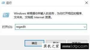

1、首先我们同时按下键盘上组合键“Win+R”打开“运行”窗口,输入“regedit命令”并确定,如下图所示:
Win10系统媒体中心设置自动启动的方法

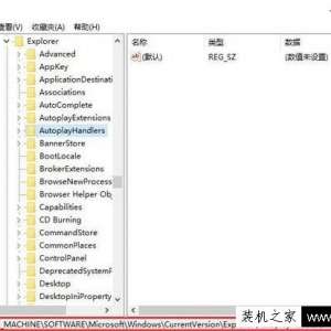

2、在注册表编辑器中依次展开“HKEY_LOCAL_MACHINE\SOFTWARE\Microsoft\Windows\CurrentVersion\ Explorer\AutoplayHandlers”,如下图所示:

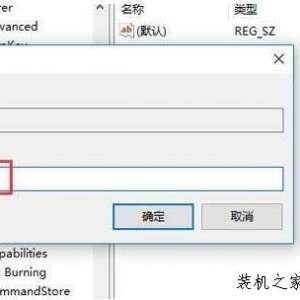

3、接着选中autoplayhandlers,在其右侧可以看到一个名称为默认的项,将其双击打开,把它的数值数据更改为ehome,最后点击确定保存设置即可,如下图所示:
