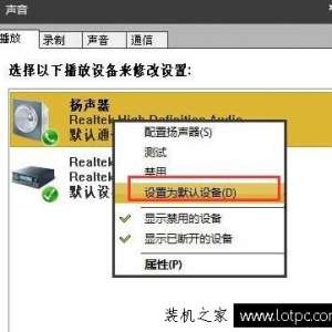

2、在声音的设置界面中,右键扬声器选择设置为默认设备,如下图所示:
Win10系统中电脑如何设置扬声器为默认设备
