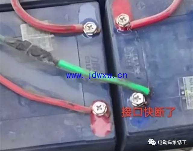

2.电池连接线没事的时候,有可能是电池正负极线路那里的保险烧化了,没断就是接触不良。

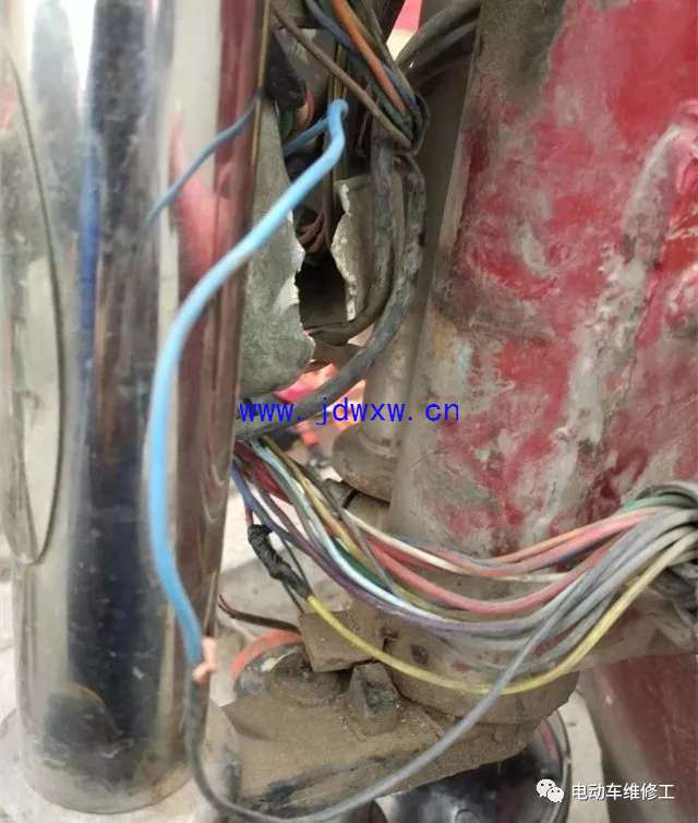

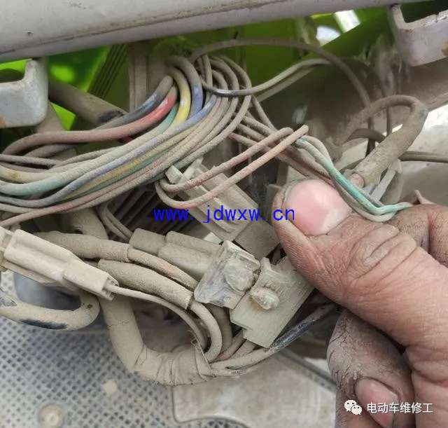

4.三轮车经常出现这种情况车头拐弯处线路磨断,线路有时通,有时不通。

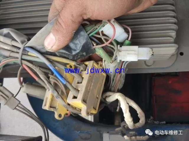

4.控制器处相线脱落或者连接在一起。

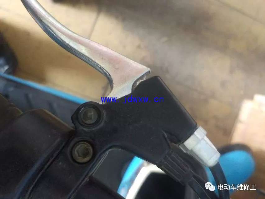

5.最最常见的就是刹车没有回到位,冬天车上有棉挡风,容易夹到或者刹车把老化不能回到位。把刹车手柄往前推一推就行了。
