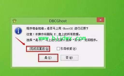

 3.在弹出“DBCGhost”提示窗口中,提示注意:本操作将删除E:盘上的所有数据,取消勾选“完成后重启”,点击是(Y)进入下一步操作。如下图所示

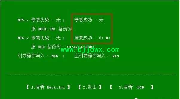

6.随后,打开PE系统桌面上的“修复系统引导”工具,在修复工具界面中,我们点击“【C:】”进行修复,c盘即为我们win7系统所安装的磁盘分区如下图所示
 7.点击【1.开始修复】开始对引导分区C进行。如下图所示
   8.耐心等待,工具会自动修复win7系统和win8系统之间的启动引导,等待修复完成后工具会生成修复报告,我们可以看到C盘和D盘都修复成功,如下图所示

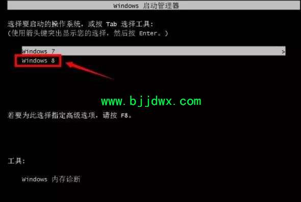

   9.引导修复完成之后,我们重启电脑,在开机选择系统界面的时候,可以看到双系统存在,点击选择“Windows 8”系统,进入系统让程序自动继续安装。如下图所示
