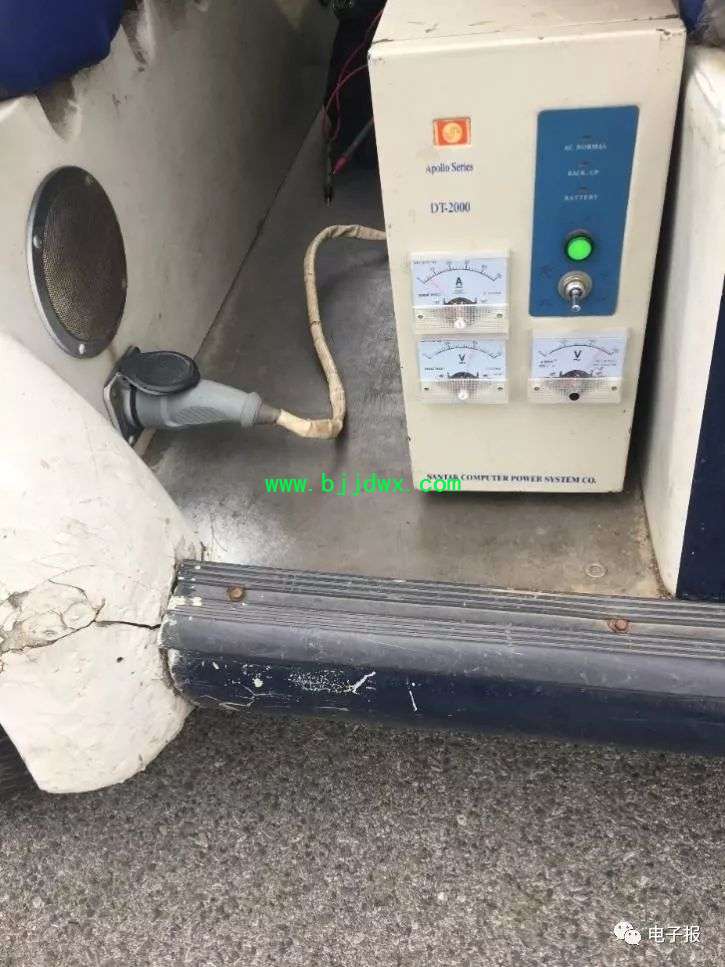

3.自制一台逆变器,如图1所示。它可以将12V、24V或36V的直流电逆变为220V交流电。直流电可由电瓶车的电瓶提供,笔者用的是警务电瓶车的直流电瓶。

2.逆变器的输入端插入直流电,输出端插上拖线板。

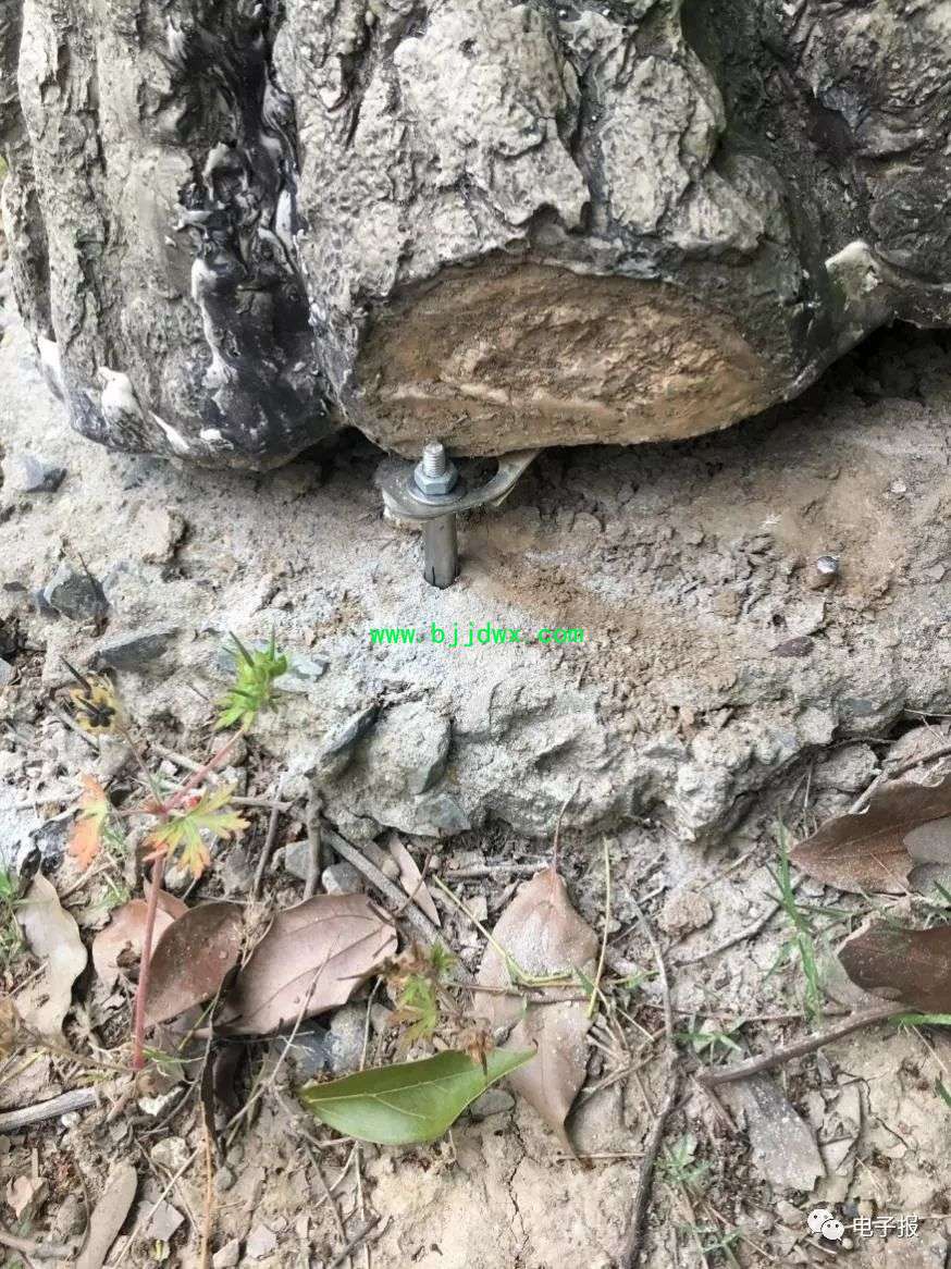

3.用切割机切掉生锈的固定螺栓,如图2所示。取出旧音箱,用锤子把旧的固定螺栓敲下去,以免影响新音箱的安装。
