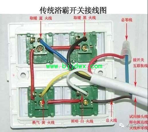

【浴霸开关安装】浴霸开关接线图 看懂浴霸的开关接线路保安全
不同浴霸品牌的开关接线是不一样的,有些品牌在浴霸开关接线时最好将灯取下后才能拆开。
如果浴霸接线错误的话一般会出现以下一些问题,一打开就是照明模块,取暖模块,排风模块一起开。要是这样可以的话,用一根也行。

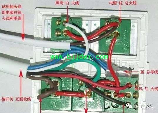

浴霸开关接线的供电线路有三条:
1.地线,黄绿相间的那条,在插座上卫浴上方,接在浴霸的外壳。
2.零线,大多数情况是蓝色或者黑色,在插座上卫浴下左方,连通接在了五个灯头的螺口接住上。
3.火线,大多数情况之下是红色,在插座上位于下右方,连通接在三个开关的一个接柱上。
浴霸压线的位置;根据上面接线图,线的颜色对照的控制开关L1跟插座L买的时候就已经接好了。直接在插座接上火线,插座另一孔接零,开关另一端接灯。
大部分普通的消费者拿到浴霸的开关接线图,如果没有供电方面的基础的话,基本上就会被接线图上面复杂的电线走向给绕晕了,这是为什么呢?因为一般的浴霸开关都有总电源、灯泡、唤起等等六个按钮的,如果想要让总开关能够控制所有的这些按钮的话,又能够让各个的开关按照本身的功能运转自如的话,不是专业的人员如果想要做到这点,不说非常困难,最起码也不是那么容易的事情。
碳纤维浴霸开关接线图
碳纤维浴霸总共需要7根线,其中需要开关控制功能的有灯暖、吹风、换气、照明、风暖1、风暖2。共需5根开关引出线,即5个开关。如果一定要使用西蒙4控开关,一个办法是减去一个功能,如换气;第二个办法是加装一个单控开关单独控制一个功能,如照明或换气。零线和地线直接到浴霸,不经过开关。另外要注意,浴霸功率大须采用16A/250V的开关,欧普原配开关采用的是这个参数,如采用10A/250V的普通开关,只能控制1580w的碳纤维浴霸,否则容易烧毁开关或使用寿命很短。
根据上面的问题,建议大家最好还是不要自己拿着接线图去安装浴霸的开关,而是找有经验的电工师傅来进行安装,如果情况不允许的话,必须要自己安装的话,一定要严格按照浴霸的说明书开关安装方法,并且按照上面列示出的方法一步一步的完成。切记在安装的时候要关闭掉电源,否则可能会出现一些不必要的危险。如果遇到安装错误的情况,可以小心的拆掉重新安装调整,直到浴霸的总开关可以对其他的开关控制自如,以及各个开关都能发挥他们的作用的时候,才算是完成任务。
