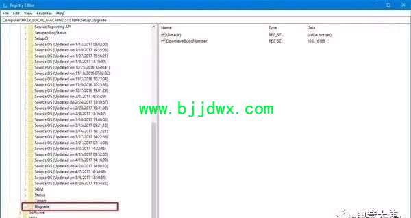

1、用组合快捷键WIN+R调出运行命令,输入regedit并按回车,进入注册表编辑器

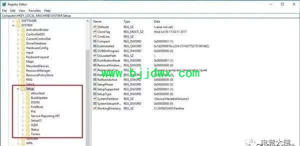

2、定位到HKEY_LOCAL_MACHINESYSTEMSetup(如果已经安装了创意者更新,可在地址栏直接粘贴实现快速定位)
3、如果左侧窗格,Setup下有“Upgrade”项,则代表你是在线升级而来,比如Windows 7/8.1或者其他某个Wndows 10老版。
4、反之,如果没有“Upgrade”项,则代表纯净安装。

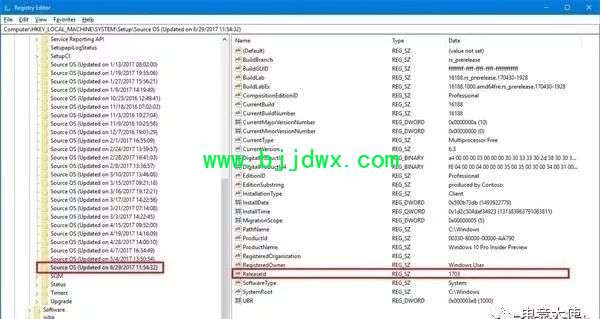

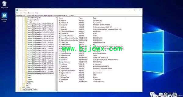

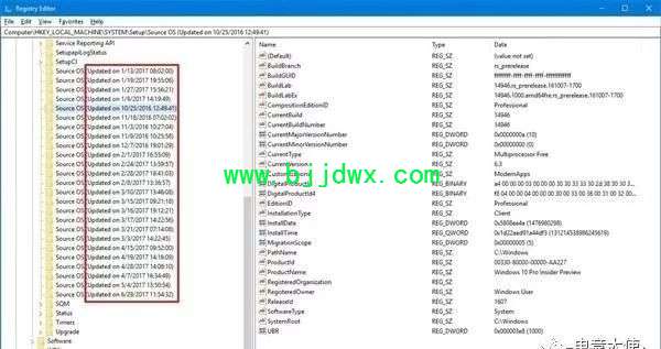

如果是升级而来,同时还有很多冠名“Source OS”,每一项后面的日期代表的是升级日,且对应的右侧窗格中,ProductName是升级前的系统名字,ReleaseId代表升级后的版本号。
另外, 如果要查看当前系统版本号,可以在运行中输入“winver”获取。
