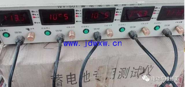

为检验其方法的有效性,我们将一组16年11月的60V-20AH电池放电,经检测放电时间符合标准,且最大时间差也在十分钟之内。
每块放电时间

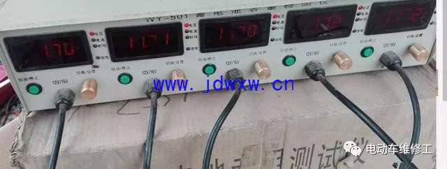

然后我们让其回压30分钟后,观察电压。
静止30分钟后的加压电压
