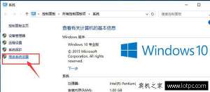

 1、鼠标右击“此电脑”,在弹出的菜单中点击“属性”,如下图所示:
Win10系统窗口动画效果怎么开启与关闭?
2、在弹出的界面中选择点击“高级系统设置”,如下图所示:

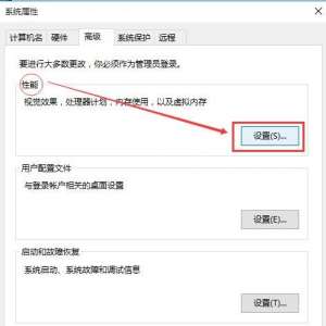

3、弹出系统属性窗口,在高级选项卡下,点击“性能”项下的“设置”按钮,如下图所示:

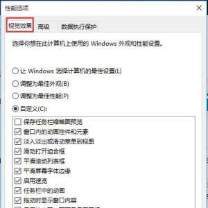

4、在性能选项窗口中,选中视觉效果选项卡,在自定义下勾选“在最大化和最小化时显示窗口动画”,然后点击确定按钮即可,如下图所示:
