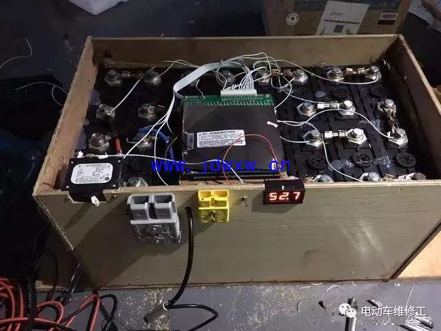

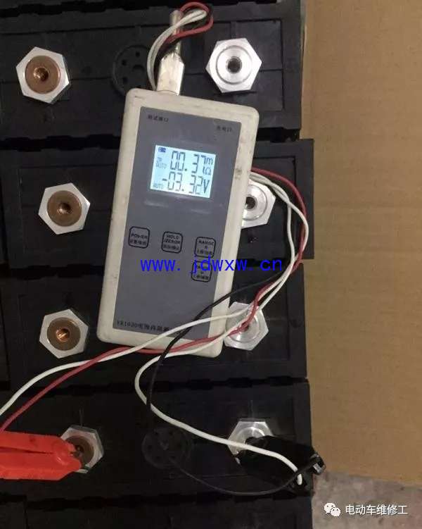

这是淘宝买的3.2V200AH的磷酸铁锂电池,价格400一块,组48V需要16块,也就是6400块钱,加上保护板150,也就是全部成本了,巡航小电机的话一天500公里问题不大,在带个50A大功率充电器,磷酸铁锂支持快充。四小时就能充满,测试内阻基本上一直,内阻也比较低,说明电池品质不错的

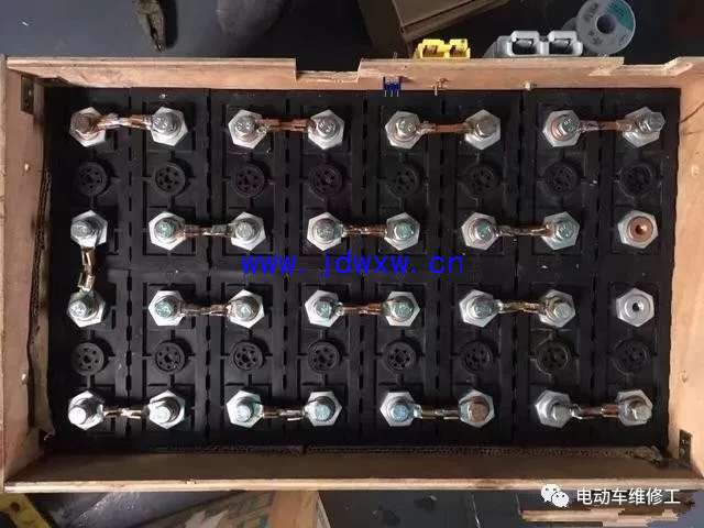

这样大单体电池,很好安装,简单串联,接上保护板就可以了,保护板怎么连接可以看我发的其他文里面有保护板连接图,也可以百度搜索
装上52.7V,充满大概是58.4V但是磷酸铁锂充满后放置一段时间会降压,完全能匹配48V电动车,不需要换控制器或者电机的,只要确定你电池仓足够大就可以
串联图,串联后增加电压,串的越多电压越高,并联的意思就是增加容量,不增加电压,锂电池组装也很容易的,但是18650锂电和三元锂需要一定技术,因为比较容易起火爆炸,磷酸铁锂大单体,可以放心用,不会起火爆炸,保护板别买太差就可以了
