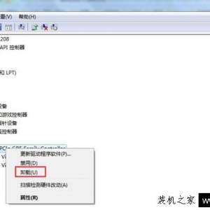

2、打开设备管理器窗口展开网络适配器,找到要卸载的网卡驱动设备,鼠标右键单击选择该网卡驱动选项点击“卸载”,如下图所示:
Win7系统如何卸载网卡驱动?电脑卸载网卡驱动的方法

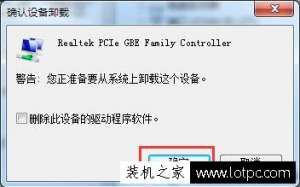

3、在弹出的提示窗口中点击确定按钮,如下图所示:
