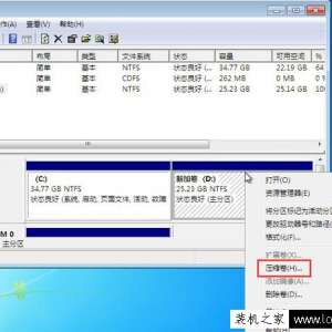

2、弹出磁盘管理窗口,选择要压缩的分区,这边以压缩d盘为例,右键点击d分区,在弹出的菜单中点击压缩卷,如下图所示:
Win7系统如何压缩卷分区?硬盘压缩卷分区的方法

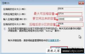

3、弹出新窗口,设置合适数值。这边的可用压缩空间大小指最大可压缩的容量,该值为固定。输入压缩空间量指要空闲出来的容量,可以自行设置。压缩后的总计大小指压缩后该分区的容量,该数值会紧接着上个设置的变化而变化。然后点击压缩按钮进行分区卷压缩,如下图所示:

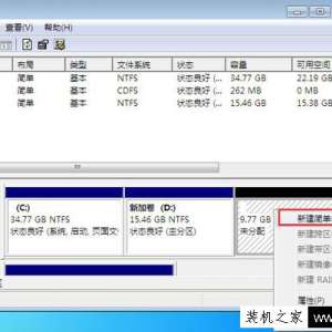

4、压缩完成后会有未分配的空间,此时我们就可以合理利用这个空间建立一个分区。右键点击未分配这一项,然后在菜单中点击新建简单卷,如下图所示:

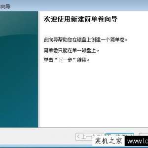

5、弹出新建简单卷向导,直接点击下一步按钮,如下图所示:

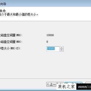

6、指定卷大小,可以选择最大的磁盘空间数,点击下一步,如下图所示:

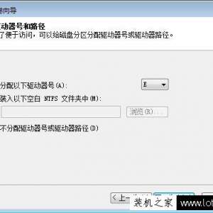

7、接着分配驱动器号和路径,点击下一步,根据提示的步骤完成分区的建立即可。如下图所示:
