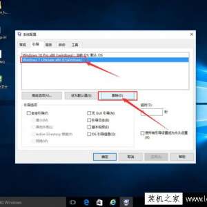

2、在系统配置窗口中,切换到引导选项卡中,我们选择Windows 7选项,点击删除按钮,如下图所示:
双系统如何删除其中一个系统?有效删除双系统中的一个系统的方法

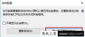

3、弹出提示框口,我们点击退出而不重新启动(X)按钮,如下图所示:

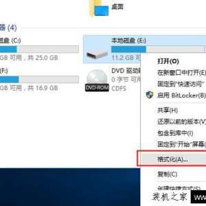

4、接着打开此电脑,右键单击安装win7所在的磁盘,点击格式化,如下图所示:

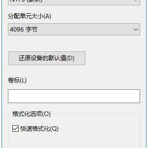

5、在弹出的窗口中会显示该磁盘的相关信息,确认后点击开始按钮即可,如下图所示:

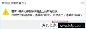

6、再弹出一个提示框,点击确定按钮进行格式化,如下图所示:

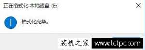

7、最后格式化完毕,点击确定按钮即可,如下图所示:
