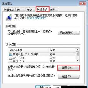

2、在弹出的系统属性窗口中,切换选项卡到系统保护选项,保护设置栏下选择本地磁盘做为可用驱动器,点击配置按钮,如下图所示:
Win7系统如何创建系统还原点?Win7系统设置系统还原点图文教程

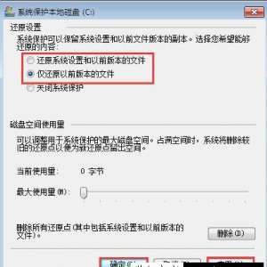

3、在弹窗中的还原设置选项下选择“还原系统设置和以前版本的文件”或者选择“仅还原以前版本的文件”,点击应用--确定,如下图所示:

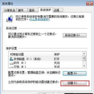

4、接着返回系统属性窗口,点击创建按钮,如下图所示:

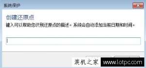

5、在系统保护窗口中添加创建还原点的描述,添加完点击创建按钮,如下图所示:

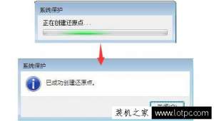

6、接着就是创建还原点过程,还原成功后会弹出系统保护窗口提示创建还原点已经成功。如下图所示:
